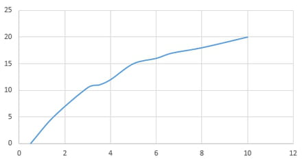

je demande votre aide pour le problème suivant
je veux obtenir des données a partir d'un graphe
je vais faire un exemple pour mieux expliquer le sujet :
dans un tableau j'ai dans la première colonne les données de l'axe X :
0,5; 1,5; 3; 3,5; 4; 5; 6; 6,7; 8; 10
dans la deuxième colonne les données de l'axe Y :
0; 5; 10,5; 11; 12; 15; 16; 17; 18; 20
ça donne le graphe suivant (c'est juste un exemple):
je veux obtenir la valeur Y de X=4,5 du a partir du graphe
et je veux l'obtenir automatiquement (avec un macro) en entrant la valeur de X dans une cellule
j'ai lu beaucoup d'articles et j'ai trouvé que celui-là traite le même sujet que le mien :
https://docs.microsoft.com/fr-fr/office/troubleshoot/excel/macro-retrieves-chart-data
mais j'arrive pas à comprendre comment ça fonctionne (j'ai pas compris les explications)
voici un fichier excel ci-joint :
https://www.cjoint.com/c/GHwlS2vzA5Q
si vous pouvez m'aider je vous serais reconnaissant
merci d'avance pour votre aide

Un petit exemple à adapter (sans macro)
http://www.cjoint.com/c/GHwmlvaebvB
Cdlmnt -
Bonjour ccm81,
Tout d'abord merci de m'avoir répondu et désolé de ne pas t'avoir répondu plus tot (j'avais des problèmes avec ma connexion internet ^^)
pour vérifier la formule que tu m'as envoyé j'ai modifier les données
directement dans ton fichier excel
j'ai aimé et dans la colonne X les données suivantes
0, 1, 3, 8 et 13
et dans la colonne Y les résultats de l'équation Y = X² + 2
Comme suite :
dans la cellule où on doit fournir la valeur de x j'ai mis X = 7
et le résultat qui s'affiche est : Y = 55
Mais normalement Y= X² +2 (Avec X = 7) -> Y = 7² +2 = 51
je ne sais pas si j'ai fait une erreur -
La fonction prévision, fait une interpolation linéaire entre deux valeurs (l'arc de courbe est remplacé par un segment de droite) donc pour ton exemple, la différence (positive > ta parabole étant convexe, l'interpolation renvoie une valeur plus grande)
De plus, si tu connais l'équation de ta courbe, une interpolation ne se justifie plus !
Cdlmnt
