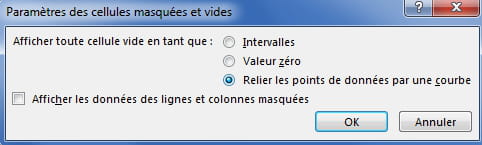

3. Clic-droit sur le graphique
> Sélectionner des données...
> Cellules masquées et cellules vides
> Afficher toute cellule vide en tant que :
> Relier les points de données par une courbe
https://img-19.ccm2.net/IPxRxoIAgUCSgpp8-WqEeqyk3ZI=/998e68d491784098ae8f97b242b0e99d/ccm-ugc/Capture_3.png
