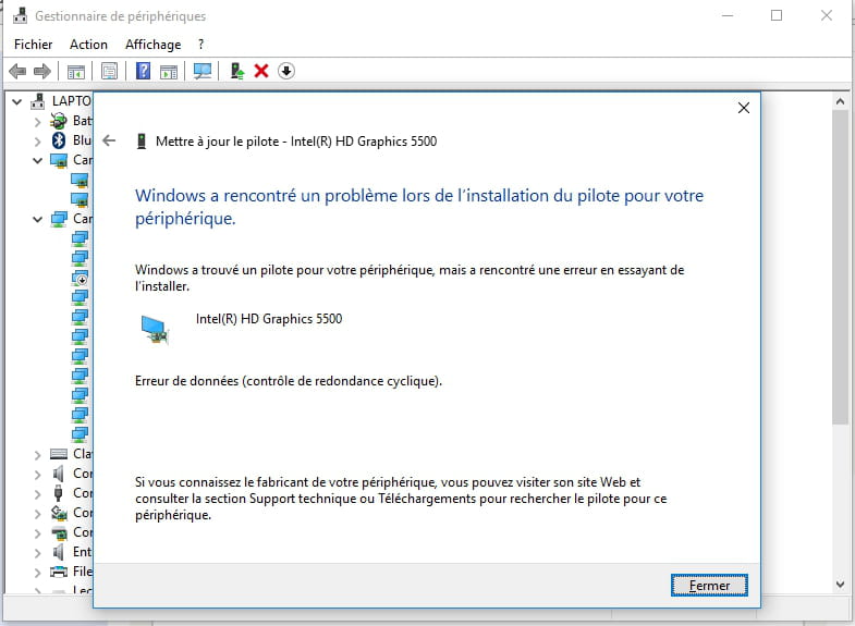

Bonjour à tous,
J'ai essayé de mettre à jour ma carte graphique INTEL HD 5500 à partir du gestionnaire de périphérique mais à chaque fois ça échoue et j'ai ce message d'erreur qui s'affiche.
https://img-19.ccm2.net/Tvs9cmqasqWLPt95GH_AN7_JE-Q=/b2659970bf9a44fda49af6d4d064d1d6/ccm-ugc/Capture.PNG
Comment dois-je procéder ? Merci d'avance.
  1. Papounet17000 Messages postés 26460 Date d'inscription   Statut Membre Dernière intervention   9 895
    Pour les drivers vas sur Drivers Cloud faire une analyse après avoir installé leur plugin.
    Une fois DriversCloudx64_10_0_4_0 téléchargé tu le décompresses sur le bureau.
    Bien sur tu télécharges le fichier en fonction de la version de Windows 32 ou 64 bits.
    Ouvres le dossier et cliques sur DriversCloud.
    Une fenêtre va s'ouvrir, cliques sur Détecter.
    Après la détection, ton navigateur va s'ouvrir, cliques sur Mers pilotes.
    Tu verras tout les pilotes à mettre à jour pour ton PC.
    Télécharges les et installes les.

  3. billmaxime Messages postés 50542 Date d'inscription   Statut Contributeur Dernière intervention   6 156
    salut
    ton DD à 1 soucis, vérifie le, je te donne la procédure sur cette page
    https://www.papergeek.fr/windows-10-comment-reparer-disque-dur-avec-chkdsk-17763

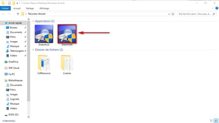

      Utilises CrystalDiskInfo pour connaitre l'état de santé du disque dur.
      Une fois celui-ci sur le bureau, il faut décompresser le fichier dans un dossier.
      Une fois fait il faut cliquer sur le fichier DiskInfo64 pour le lancer.
