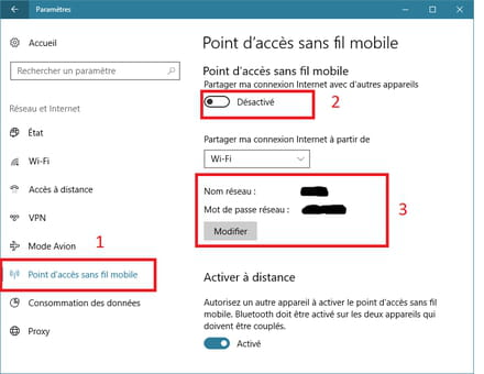

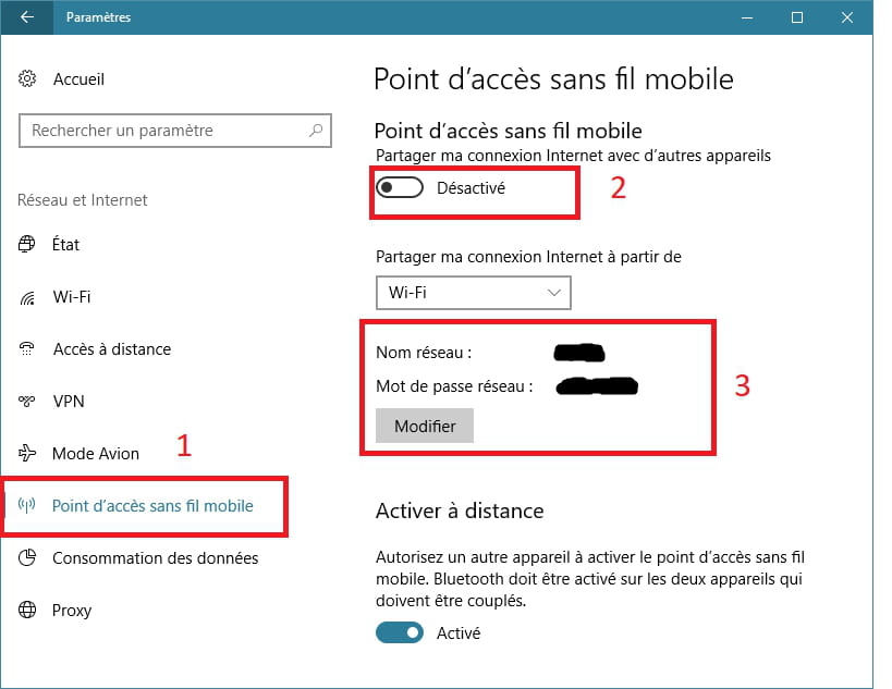

  4. bupwen Messages postés 562 Statut Membre 130
    Salut Misterbean1,
    Fais clique droit sur le «Bouton Démarrer» puis cliques sur «Paramètres».
    Dans la fenêtre qui s'ouvre, cliques sur «Réseau et Internet» puis fais comme sur l'image ci-dessous:
    1 - Cliques sur «Point d'accès sans fil».
    2 - Pour Activer ou Désactiver le Point d'accès sans fi.l
    3 - Pour voir ou modifier les informations du Point d'accès sans fil.
    NB: Pour activer le Point d'accès sans fil, il faut être connecté à Internet.
    “Dans la vie, mieux vaut s'attendre au pire.” (De Harlan Coben)
