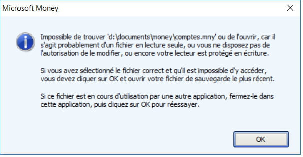

Re bonsoir
Merci pour ce tuto détaillé, que j'ai suivi (avec 5 ou 6 sauvegardes, j'ai supprimé l'option support externe).
Mais j'ai toujours le même message d'erreur :
https://img-19.ccm2.net/zBWPFPnD6GoZgJZRT1AJeOvHEEY=/38f6e00b429042fe98c3cd7882e7ac3e/ccm-ugc/money.png
Désolé
Christian
Désolé
Christian

Voir via le panneau de configuration >> Programmes et fonctionnalités >> Voir à droite Activer ou désactiver des fonctionnalités de Windows ....si présent ou non ?
Mais quand je veux ouvrir mon fichier actuel xxxxx.mny, Money 2005 sous Win10 fait une copie du fichier, renomme l'ancien fichier xxxxx.M12 puis me dit qu'il ne trouve pas le fichier qu'il vient de créer (qui existe bien et que money 2005 lit sans soucis sur l'autre portable sous Win7). Idem si je reprends un sauvegarde (xxxx Bak.mbf).
Un truc m'échappe dans ta façon de relancer une sauvegarde à partir de Win10 car e principe il faut simplement pointer sur la sauvegarde faite sur le support externe puis ouvrir avec >> MsMoney et celui-ci renomme rien mais ouvrir tout bêtement Money !
Voilà ce que ressemble une sauvegarde faite sur CD/RW et le fais 1 clic droit sur ce fichier >> Ouvrir avec >> MsMoney et Money se lance ....
A+
Cordialement
Bien vieillir : C'est préférer le temps qui reste au temps qui passe
Quand je passe mon fichier xxxxx.mny du pc Win7 au PC Win10, money le renomme xxxxx.M12 avant d'en faire un fichier version 2005 xxxxx.mny.
Si j'essaye d'ouvrir ce nouveau fichier issu du PC Win10 sur l'autre, meme processus mais renommage en xxxxx.m14
Comme si l'ancien PC était avec money2003 et le nouveau en 2005.
Pour Framework 3.5, oui, c'est installé.
Comme tu l'écrivais plus haut il s'agit de l'année du Money >> M12 >> 2004 et M14 >> 2005 >> (ici)
Les 2 versions sont compatibles en principe mais si tu est certain de tes sauvegardes pourquoi ne pas installer le Money 2005 sur le Win7 et vérifier si toujours ce message ?
A+
Dommage que tu n’aies pas de graveur sous la main car je serais curieux de faire une sauvegarde sur CD/Rw sur le 2 marches et relancer le MsMoney du Win10
A+
Aurais-je manqué de clarté ?
J'ai un programme d'installation de money 2005.
J'ai utilisé ce programme pour installer money 2005 sur les 2 machines.
Dans les propriétés du programme installé, j'ai la même chose sur chaque portable (Version 14.0.120.2107) et le même numéro de série (76302xxxx).
Donc avec 2 installations identique sur 2 portables, l'un en Win7 et l'autre en Win10, le même fichier de compte est systématiquement transcodé quand il est ouvert sur le PC sur lequel il n'a pas été créé. Sur le PC en Win7, c'est opérationnel, sur le PC en Win10, ca bug.
Bonjour CFrofro ;
Franchement je ne vois pas trop pourquoi sur le WIN7 cela fonctionne bien et pas sur le Win10 ??
Au début du lancement de Wind10 il y a avait 1 bug qui faisait que MsMoney ne fonctionnait plus sous Win10 mais Microsoft a rectifié le "tir" par la suite lors d'une mise à jour mais je te suggère malgré tout de faire ce qui est noté sur >> Ce lien qui permettait que MsMoney soit fonctionnel
Quel est la version exacte de Windows 10 en Tapant Winver dans la barre de recherche en bas à gauche
A+ Pour tes commentaires
J'ai un programme d'installation de money 2005>> Je suppose que tu as bien installé Le MsMoney disponible sur CCM >> Le lien communiqué plus haut ! Normalement oui car j'ai exactement la même version depuis 2005 (que j'ai mise sur CCM puisque abandonnée par Microsoft) et pour info cette même version a été installée successivement et sans aucun problème (sauvegarde comprise toujours de la même façon CD/RW) sur WinXP >> WIND7 >> WIN8 et maintenant sur WIN10-64 bits sur 2 machines (pour info à l'installation je n'ai jamais appliqué la fonction de compatibilité
Re bonjour
On est d'accord sur l'interrogation : mais pourquoi 2 installations identiques marchent différemment ?????
Pour Win10, c'est la version 1607 (version du système d'exploitation 14393.1593) qui est (pré !)installée sur mon portable HP.
