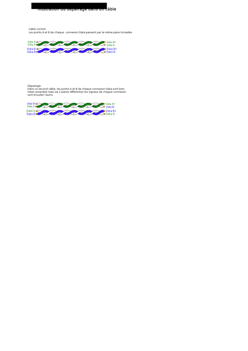

    4. brupala Messages postés 111196 Date d'inscription   Statut Membre Dernière intervention   14 467 > kingalou01 Messages postés 16 Statut Membre
      OK,
      sur le papier, c'est bon, il faudrait tester le câble avec un testeur de câblage et recontrôler visuellement.
      dépairage
