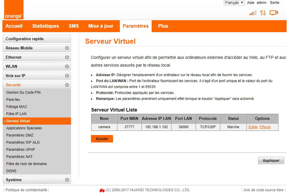

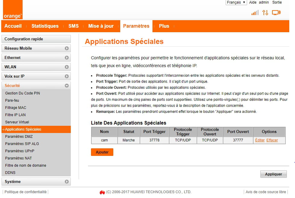

Depuis hier j'ai commencé la configuration d'un DVR de type H.264, cela consistait dans un premier temps à tout configurer pour pouvoir avoir accès aux images filmées par une camera depuis un PC et un Smartphone tous dans le même LAN (tous sont reliés à un Flybox Orange fait par Huawei). Tous s'est bien passé et on a pu avoir les images sur le Smartphone et le PC.
Là ou on galère, c'est dans la partie accès à distance par Internet. On a mit en place un DDNS avec no-ip, on l'a configuré dans les paramètres sur le DVR et de la Flybox comme on le pouvait mais tous nos efforts étaient vain.
Je vous donne les configurations du DVR, du DDNS et les modifications faites sur le Flybox.

Merci d'avance, je débute dans le monde des Réseaux Informatiques sont indulgents :)
Personnellement, je part du principe où la FlyBox est 4G et que, par la 4G les ouvertures de port vers l'extérieure... c'est très rare.
Mais voyons un peu :- Est-ce que le DDNS pointe bien vers l'ip de la FlyBox ?
- Est-ce que si tu utilises l'ip directe tu arrives à y accéder ?
- Tu procèdes bien aux essaies d'un accès extérieure, depuis un réseau autre que celui de la FlyBox (une autre box, avec une autre connexion) ?
