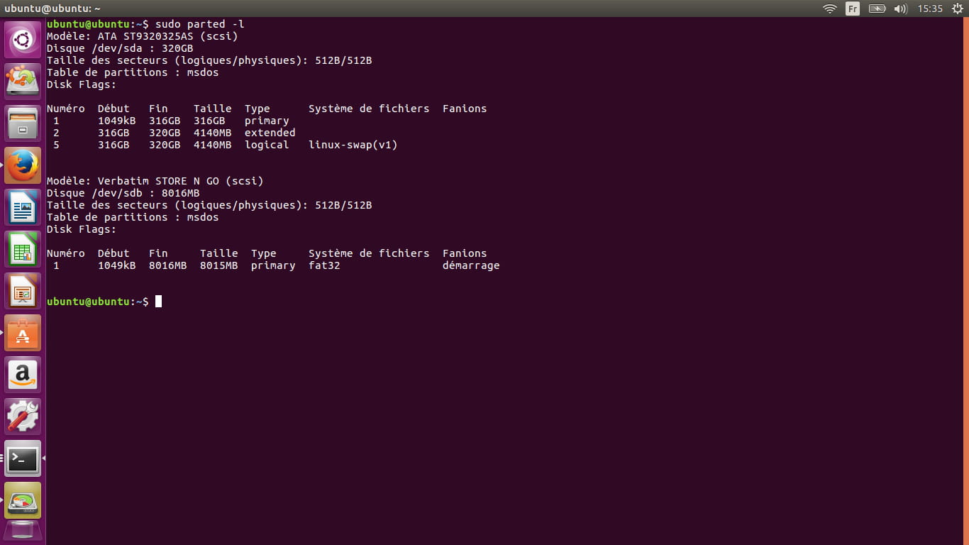

              Orvietto, j'ai réussi à rentrer ta commande sudo parted -I, voici le résultat :
              https://img-19.ccm2.net/XjHn2aetyaOZm4G6o-59ffFvpaA=/1430071350c54e4fa53e9b4302d7636b/ccm-ugc/Capture_du_2017-08-01_15-35-38.png

                Quant à la commande parted, elle renvoie des informations correctes pour une installation en mode Legacy (et non UEFI). Le disque est en mode mbr (= ms-dos).

              3. Le disque sdb est en fat32... On ne va pas en faire grand chose, je le crains. Et 8 Go, c'est une clé USB.
              4. Modérateur
                @Orviettoha oui c'est probablement une clé USB :)

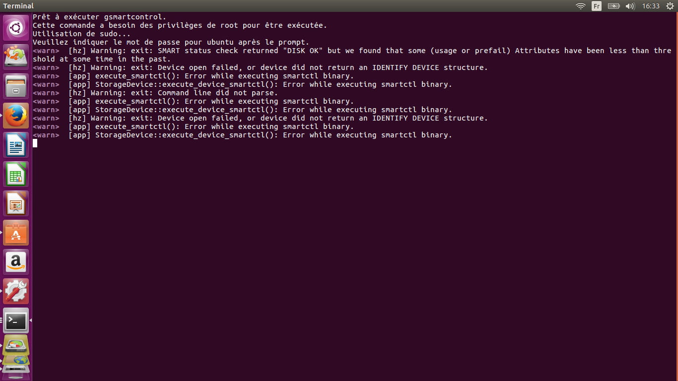

            4. J'ai réussi à installer gsmartcontrol, il fallait aller dans "paramètres systèmes","logiciels et mises à jours" puis tout cocher dans "téléchargeables depuis internet".
              Du coup j'ai lancé Gsmart et voici la capture :
              https://img-19.ccm2.net/6jrCihbRuCPfXes7IHJmM0U984k=/9b8e807e235242899d55e580b5360897/ccm-ugc/Capture_du_2017-08-01_16-33-27.png
              Je confirme malekal, je n'ai qu'un disque dur, l'autre est la clé USB live pour utiliser linux

                1. Alors, le bilan n'est pas brillant :
                  Le positif : SMART overall-health self-assessment test result: PASSED See vendor-specific (passed signifie "réussi"). Le disque n'est pas mort.
                  Le moins bien : les lignes 195, 196, 197 devraient être à 0... (les secteurs à réallouer, par exemple). Or, on a ceci :
                  197 Current_Pending_Sector 0x0012 100 100 000 Old_age Always - 7
                  198 Offline_Uncorrectable 0x0010 100 100 000 Old_age Offline - 7
                  199 UDMA_CRC_Error_Count 0x003e 200 199 000 Old_age Always - 15127
                  Idem ici :
                  187 Reported_Uncorrect 0x0032 001 001 000 Old_age Always - 3174
                  Tu peux essayer de recréer une table de partitions avec Gparted, et tenter de réinstaller, mais le disque est bien malade. Vois le nombre d'erreurs reportées.
                2. On peut mettre +1 à Electricien69 dont l'intuition a été la bonne.
              3. Oui, il a senti le truc venir.
                Bon, en tout cas merci à toi de m'avoir donné de ton temps pour m'aider à faire ces diagnostics (ainsi qu'à Electricien69 et Malekal).
                Je vais retenter une dernière fois de réinstaller avec les deux partitions que j'ai créé (et qui semblent valides) et je mets mon ordi à la feraille si cela échoue (Un Asus de 2009 qui commençait à montrer des signes de faiblesse, je doute qu'il soit rentable de lui offrir un DD neuf).
                Quoi qu'il en soit, j'aurais appris pas mal de choses dont l'utilisation de base d'Ubuntu ;)
                1. A toi de voir. Recrée une table de partitions avec gparted et retente une installation d'Ubuntu. Tu seras fixé.
                2. Je l'ai fait, il n'a rien voulu savoir. Au moins j'aurais tout tenté

                  @OrviettoMerci c'est sympa mais j'ai déjà ce qu'il faut chez moi :
                  smartctl avec gsmartcontrol : https://forum.malekal.com/viewtopic.php?f=71&t=52783
                  (il manque le blabla où configurre le daemon pour lancer les tests périodiquement avoir les alertes par mail quand des erreurs sont détectées)
                  Les attributs SMART sont aussi en parti référencé là : https://www.malekal.com/verifier-etat-disque-dur-ssd-smart/
                  Wikipedia est encore plus complet : https://fr.wikipedia.org/wiki/Self-Monitoring,_Analysis_and_Reporting_Technology
                  En fait la difficulté pour moi, c'est plus Ubuntu que j'ai jamais utilisé pas très fan..
                  Je pensais que gsmartcontrol était embarqué dans le CD Live Ubuntu, même pas, je suis déçu car ça pourrait dépanner très facilement... tu lances le truc et tu vois si tu as des lignes rouges...
                  Je suis encore plus étonné qu'il ne soit pas dans les repo... comprends pas pourquoi, à moins qu'il faille ajouter des sources, mais c'est vraiment très dommage.
