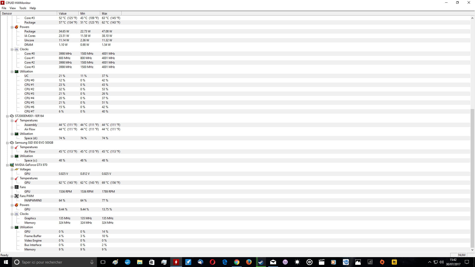

              je voudrais une image de ce genre :
              1. 0
                  je suppose que c'est au repos, tout me parait normal
                  je voudrais les memes après 15 ou 30mn de jeux stp ;)

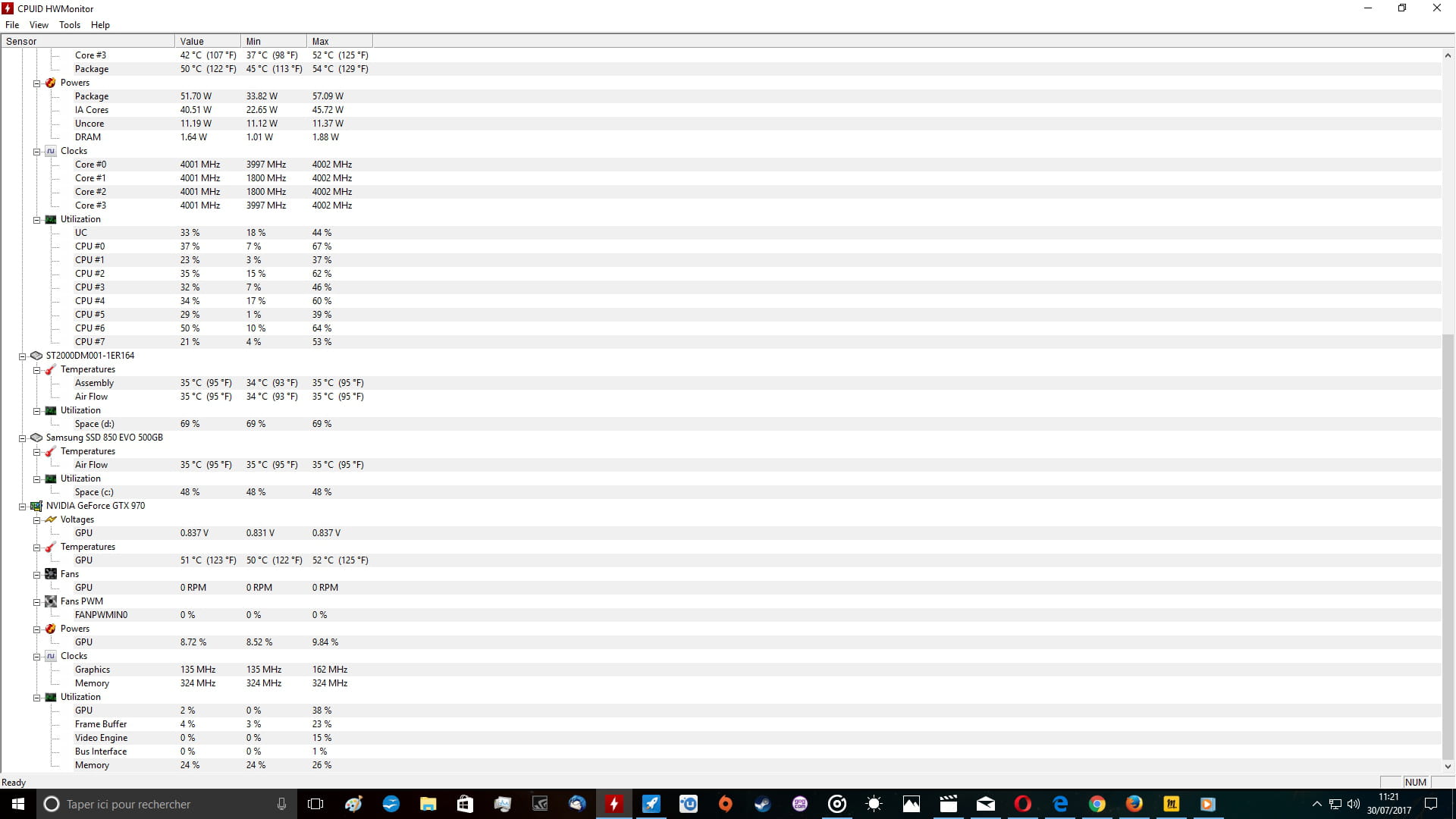

                2. Salut !
                  J'ai fait des relevés, mais après le jeu, pas pendant, je sais pas trop comment faire...Avec la touche windows ?
              2. 0
                  à 62°C en jeu, le CPU est proche de sa limite de 64°C
                  le reste parait normal, en particulier pas de surchauffe de la GTX (temp max 69°)
                  ton ventirad Noctua est bien monté en PWM ?
                  tu l'entends accélérer en jeux ?
