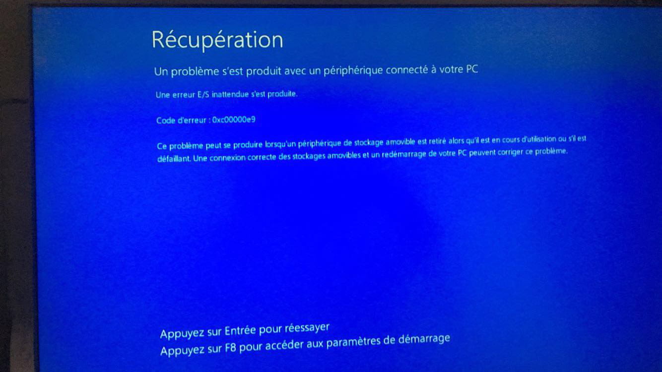

    3. @Outside.The.MindAlors Sa me mets le meme écran sauf que le Code d'erreur a changé ! Il se termine par " e9 "
      Et voila !

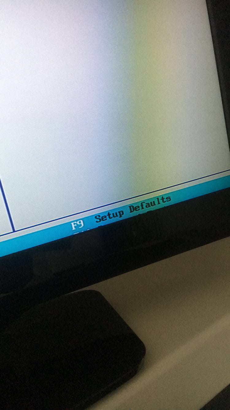

    1. Ce n'est pas F10. Dés le démarrage de l'ordinateur c'es F2 (je suis aller chercher, si c'est pas ca redis moi)
  4. Si c'est ca !!
    1. Cool va dans exit.
      Puis tu fais "Load Failsafe Défault" tu vois ?
      Puis tu quitte en sauvegardant !
      Si tu vois pas prends photo quand tu es sur exit

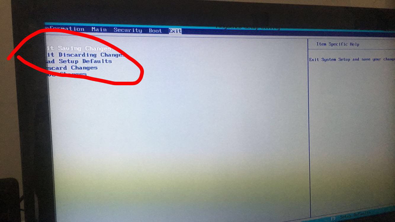

  5. Ah ouais mais la je comprend rien Mddrrrr je suis trop Nulle !
    1. Flèche de droite jusqu’à a atterrir sur "Exit" dans la barre en haut.
      redis moi
  6. Et j'appuie sur entrée ? Et comment tu fais pour sauvegarder ?
    1. "Setup Default".
      Puis "Saving Changes"
  7. Ah non c'est bon jai fais ce que tu m'avais dis les deux , et apres ?
    1. "Saving Changes" puis il redémarre
  8. Il a pas redémarrer :( il est encore dessus .
    1. Ah si c'est bon attend
    2. Il n'y a pas exit (bouton a séléctionné comme "Saving Changes" ou "Setup Edfault")

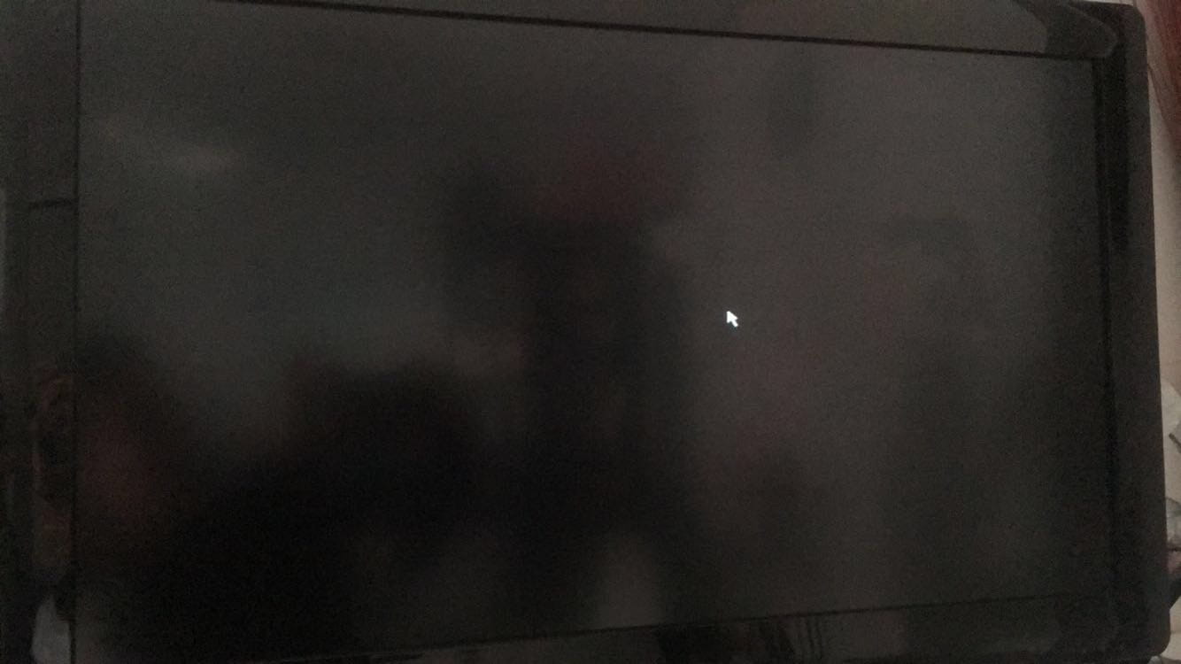

  13. Alors j'ai fais restaurer et maintenant Sa met ça.. Pffff
    On laisse tomber ? T'as plus d'idée ? Mdrrrr
    Jen peu plus :(
