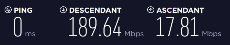

J'ai lancé un test de débit internet sur le site Speedtest (serveur Massy) et je ne sais pas si les résultats sont bons ou pas vu que je n'y connais rien ;).
Voici les résultats :

  1. Salut,
    Les résultats sont très bons.
    Tu dois avoir la fibre vu ces derniers.
    1. Non je ne suis pas à la fibre et c'est le forfait qui est entre l'ADSL et la fibre.
      J'ai effectué le test en wifi.
      Je te remercie pour ta réponse ;)
    1. Le débit est deux fois plus rapide en téléchargement par le câble que par le wifi.
      Si c'est un PC portable soit tu le laisses branché avec le câble soit tu peux mettre un Adaptateur Wifi très haut débit.
      Ta carte wifi intégrée ne doit pas avoir la double bande 5 GHz/2.4GHz.
      Généralement sur un PC portable c'est du bas de gamme.
      C'est pour ça que ton débit est deux fois moins élevé en wifi que par le câble.
      Sinon si ça te suffit laisses comme ça.

    1. La BBox possède les deux bandes de fréquences mais pas ta carte wifi si le PC n'est pas très récent.

      5 ou 6 ans il n'a donc pas la bande de fréquences des 5 ghz.
  5. Salut,
    ta connexion est juste énorme, il y a mieux en fibre, mais c'est déjà pas mal, tu es sur un réseau câblé (coax), car en vdsl, ça n'est pas possible.

  6. Tu devrais faire le test avec le PC raccordé avec le cable RJ45.
    Il devrait peut-être être plus important.
    Tu as du VDSL car tu te trouve très près du DSLAM.
    C'est entre l'adsl et la fibre.
