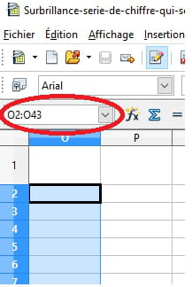

    2. Si j'inclue la formule dans la colonne O,(O4:O43)
      je modifie les B de la formule en O
      donc ça devrait :
      OU($Feuille1.$O2=$Feuille1.$O1;$Feuille1.$O3=$Feuille1.$O2)
      Mais je ne sais pas pourquoi, ça ne fonctionne plus :-$
