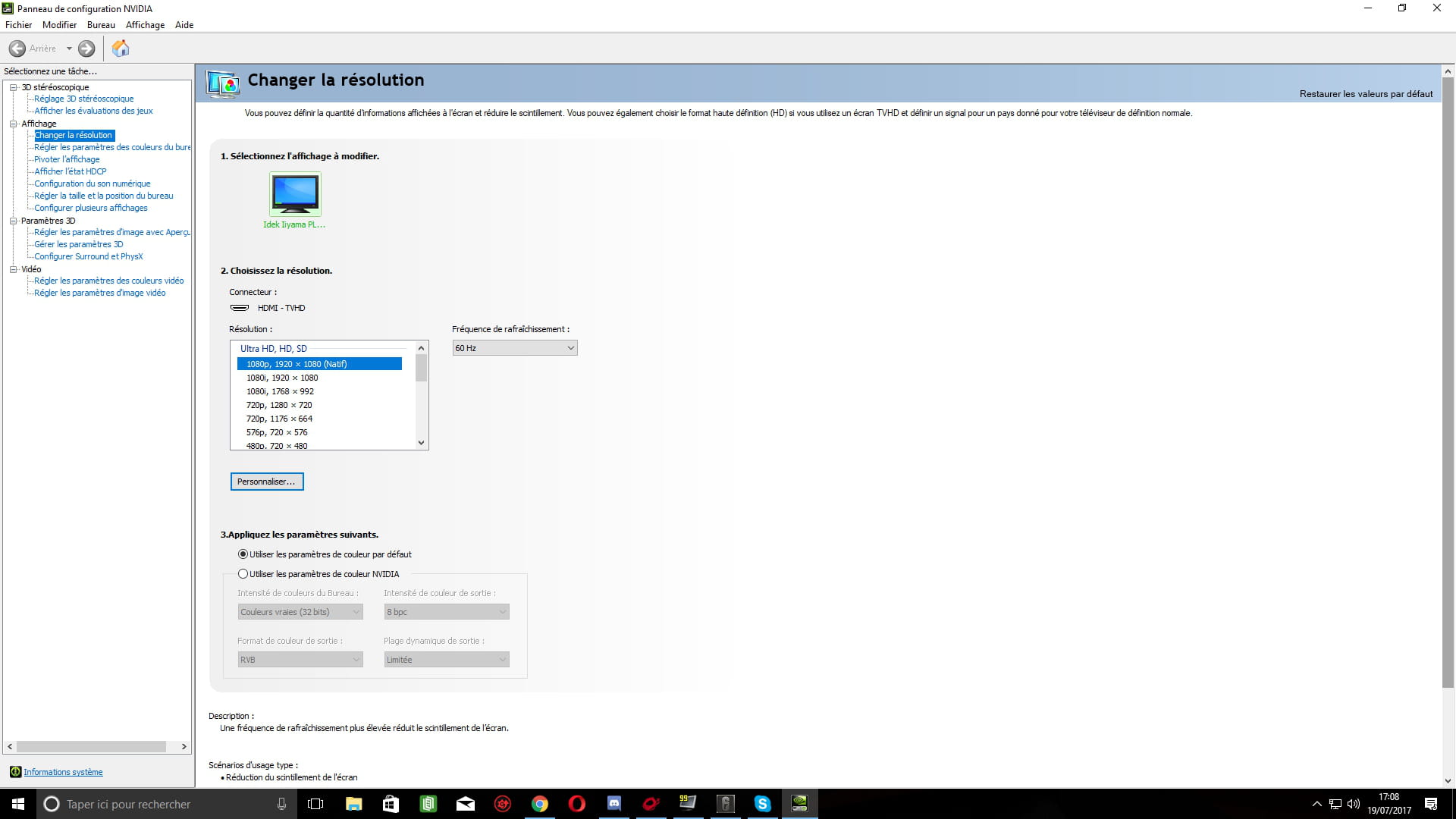

Dans les paramétre de la carte graphique tout est ok non ? :
https://img-19.ccm2.net/Krk7iYXG6WSTqgK4BaQBLT4MXUA=/568d148dee694578b5a01d1c3d9f4d12/ccm-ugc/Sans_titre.png -

Les paramètres de ta carte graphique "Semblent" bon... sauf peut etre la fréquence qui est de 60HZ...?? en fait on ne sais pas si c'est bon ou pas.

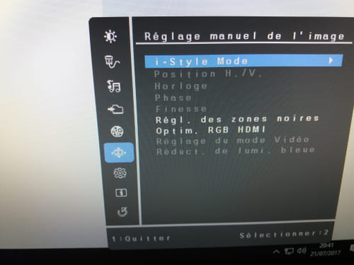

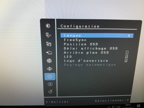

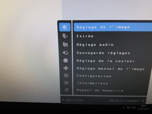

Je t'envoies quelque photo les possibilités de réglage , car je vois des chose du genre FreeSync<Off mais je ne sais même pas à quoi cela sert )x

J'ai aussi vu une histoire de FreeSync avec HDMI ... donc je pense qu'il faudrait que tu essaie ça, avec et sans FreeSync car l'utilisation HDMI semble particulière par rapport aux autres...
Il faut essayer, avec un petit cahier à côté, tu note bien ce que tu fait et aussi l'état initial afin de pouvoir y revenir et ne pas etre perdu. -

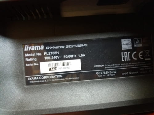

ContributeurOui, c'est de ça que je parlais... chaque appareil a une plaque d'identité.
Avec la marque, le modèle, le N° de série (au minimum)

Il y a des touches sur l'écran lui même, tu devrais parcourir les menus de cet écran, pour voir ce qui pourrait agir là dessus ... sans parler de Hauteur Largeur et centrage, il doit y avoir d'autres possibilités.
Voici la notice https://iiyama.com/be_fr/produits/g-master-ge2788hs-b1/17377.download
Il y a quand même pas mal de réglages dont autour du Style et de la personnalisation, il y a aussi des reglages Bloqués..?? donc à vérifier.

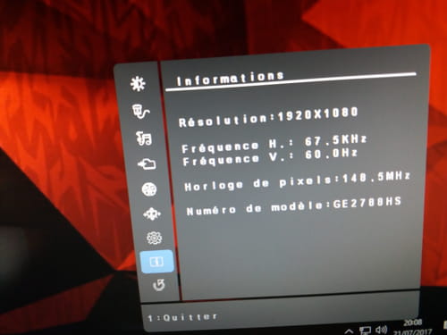

Il existe aussi une lucarne "Information" qui donne les fréquences et donnée de l'image affichée.... C'est quand même une info importante surtout si on recherche quelque chose..
