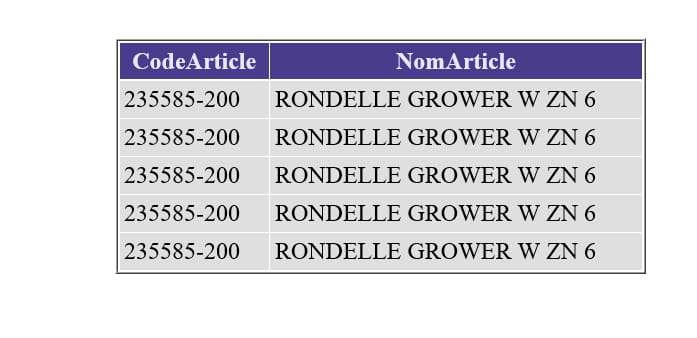

je n'arrive pas a afficher tous les donnés qui sont dans " Search " dans un tableau
sa m'affiche toujours le dernier Réf et quand je supprime sa m'affiche l'avant dernier ect ...

    4. @Utilisateur anonymesi sa m'affiche toujours le dernier exemple je met :
      E113916
      734145
      E113915
      88609*
      734146
      sa m'affiche le tableau de "734146 " ensuite je supprime le dernier ce qui donne sa :
      E113916
      734145
      E113915
      88609*
      sa m'affiche le tableau de "88609* " !!
      ainsi de Suite !
      et ce que je veut c'est en mettant tous ses donnant :
      sa m'affiche tous ensemble dans un Seule tableau

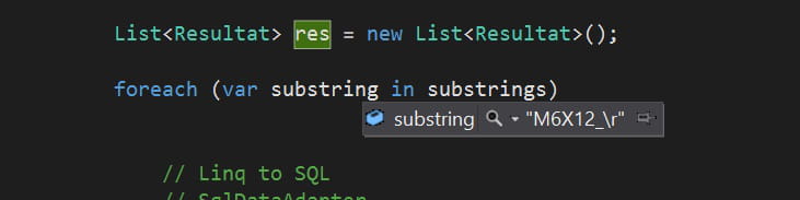

    Du coup, maintenant que j'ai visual studio sous la main, je peux te montrer, un truc qui peut très bien se produire chez toi et qui serait une bonne raison de bugguer.
    Avec ce code
     char delimiter = '\n';
                string[] substrings = @"E113916
    734145
    E113915
    88609*
    734146".Split(delimiter);
                foreach (var substring in substrings)
                // Linq to SQL
                // SqlDataAdapter
                //DataTable
                // SDA.Fill (Data)
                //Set Data or Data Set
                    SqlDataAdapter SDA1 = new SqlDataAdapter("SELECT Ref_Art,NOMARTICLE,CODEARTICLE from woork", Con);
                    SDA1.Fill(dt);
    Tout a l'air en ordre, pourtant en faisant un point d'arrêt sur la ligne
    SDA1.Fill(dt);
    On constate que substring ne vaut pas "E113916" et que du coup la recherche ne peut pas aboutir.
    Donc forcément, quand ensuite on demande de lire le 1er résultat de la recherche, ben y en a pas.
    Donc tant que tu ne m'auras pas dit si chez toi c'est bien "734145", "E113915", "88609*" et "734146", on ne pourra pas avancer.

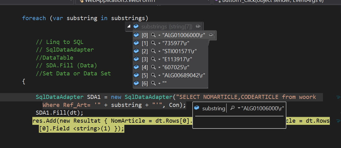

    2. quand je met le point d'arret sur cette ligne moi sa m'affiche pour substrings toute les refs que j'ai entre et pour Substring = NULL c'est normal !
    3. Substring = NULL c'est normal
      Ha non ça n'est pas normal, soit tu n'as pas mis le point d'arrêt comme sur ma capture d'écran, soit le problème vient de là.
    4. Bonjour, euh je viens de mettre le point de l'execution sur le
      SqlDataAdapter SDA1 = new SqlDataAdapter("SELECT NOMARTICLE,CODEARTICLE from woork Where Ref_Art= '" + substring + "'", Con);"
      il me sors la première valeurs !
      oui talleur c'est normal parce que j'ai pas encore fais l'execution
      donc Voilà il me sors la premiere valeur pas comme toi ! c'est Bizarre non ?
    5. Bizarre pas forcément, ça veut dire que ton Windows a une configuration particulière.
      La conf par défaut est que la fin de ligne est signifiée pas "\r\n" donc en splitant juste avec "\n" on se retrouve avec "\r" à la fin des lignes intermédiaires et pas la dernière.
      Et du coup si 734145 existe 734145\r non.
      C'est ce que je t'ai montré avec ma capture.
      Donc à priori, le problème n'est pas là.
      Peux tu me donner le contenu de de ton texbox, pas ce que tu as tapé, mais bien ce qui apparaît dans l'espion flottant (comme sur ma capture) pour connaître les éventuels caractères invisibles.
  5. Sans deconner!
    Y'a un \r à la fin de chacune de tes lignes!
    Si tu m'avais montré ça hier à midi, ton problème serait réglé depuis longtemps.
    Dans un premier temps, teste en splittant sur "\r\n" et si ça marche, on rendra ton code robuste à l'erreur de saisie et à la configuration inhabituelle de Windows.

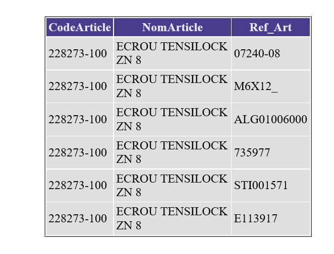

    3. sa marche Bien je t'ai envoyé une capture d'écran sauf que il me répète le premier seulement 5 fois le nombre de ligne dans la TexTBOX

    on avance petit a petit regarde maint les ref qui change mais le nom et le code reste toujours celui du premier
    1. c'est bon je viens de le régler enfaite fallais faire le
      GridView1.DataSource = DT;
      et non GridView1.DataSource = res;
      c'est bon sa marche merci beaucoup !
