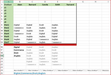

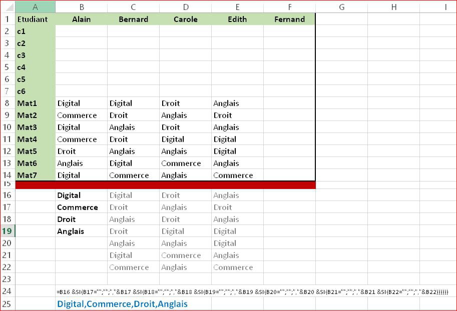

ContributeurBonjour.
Il est dommage que ta liste de domaines soit en ligne 1, et ta liste d'étudiants en colonne A. En effet l'outil DONNÉES/Supprimer les doublons ne fonctionne que sur des données en colonne !
Si tu as la possibilité de refaire ta base en permutant lignes et colonnes, tant mieux.
Sinon, il te faut sélectionner ta base A1:N6 en Feuil1, faire Copier, aller en A1 de Feuil2, et faire Collage option Transposer.
Puis faire un Copier-Coller de B8:F14 en B16, en prenant bien soin que la ligne 15 reste parfaitement vide.
Sélectionner B16:B22 et faire DONNÉES/Supprimer les doublons/Continuer avec la sélection en cours
En B24 saisir la formule=B16 & SI(B17="";"";"," & B17 & SI(B18="";"";"," & B18 & SI(B19="";"";"," & B19
(j'ai ajouté les espaces uniquement pour la lisibilité ; tu peux t'en passer).
& SI(B20="";"";"," & B20 & SI(B21="";"";"," & B21 & SI(B22="";"";"," & B22)))))) -
