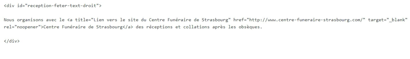

Tout est dit dans le titre. Sur mon site j'ai créé plusieurs liens qui fonctionne très bien, mais celui là ne prends pas, en effet, il reste comme une zone texte lorsqu'on passe la sourie au-dessus. Pourtant au début il fonctionnait, mais lorsque j'ai modifié le texte après il ne fonctionnait plus.

Quelqu'un à une idée pourquoi ce lien externe ne fonctionne pas. Je suis sûr que c'est un truc à la con.

@marctutobonjour
essaye en enlevant les guillemets après nous organisons avec le et après obsèques.) -
Petite précision :
La console affichera un code propre et corrigé dans la plupart des cas. Il est recommandés, soit de nous donner le screen du code taper dans le logiciel soit le code visible dans le view-source qui est le code réellement reçu par le navigateur.
Il est possible que ton lien réel comporte un problème d'espace entre les paramètres, ou de guillemets non fermer. Le navigateur s'occupant de faire une correction pour ne pas planter tous le site mais ne rendant pas ton lien fonctionnel pour autant.
