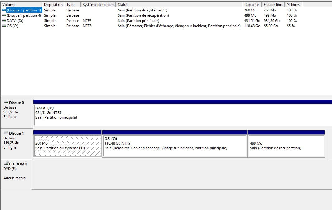

ModérateurJe me demande bien pourquoi vous pouvez voir 931Go de libre sur une partition non accessible.
Essayez de faire un chkdsk /f d: a partir de l'invite de commande (cmd.exe)
Si ça ne change rien, faites une capture de Gestion des Disques et postez la.
(Clic droit sur Ordinateur -> Gérer -> Stockage -> Gestion des disques) -

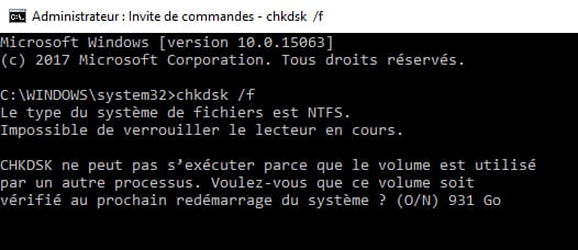

j'espère y être arriver pas facile le changement entre Windows Vista et Windows10
http://static.ccm2.net/www.commentcamarche.net/pictures/zCQnaiTqEYwoSYYmqW4Nyl2cxIaJC0zKEX7HrDGpb2EoaMnavJW6DuNT9pwwTqXN-1.png
http://static.ccm2.net/www.commentcamarche.net/pictures/XcZqoqL3FriA2fzqJnLHfTqZXm2G6cKXvxYZp00GFJP6psrbY5YEAiUetL4MuPi7-capture.png -

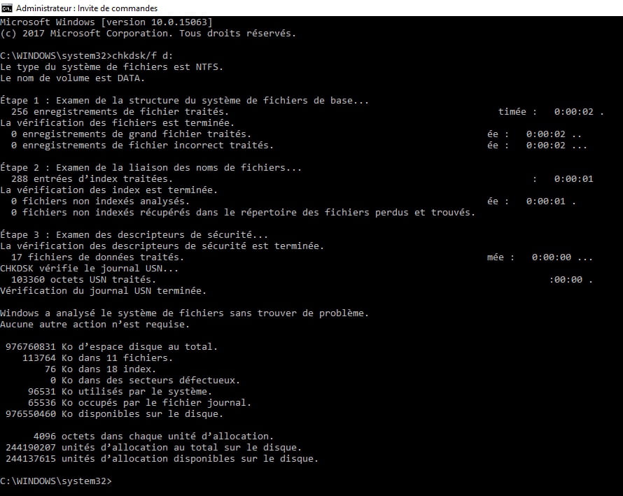

ModérateurTu n'a pas exécuté chkdsk /f d:
Juste chkdsk /f -
http://static.ccm2.net/www.commentcamarche.net/pictures/CkJPShgOA6x5XHWULbFqGSXDHj0Qd6pokguCnk4SFuvYKaLMhJRvOa8ohSOoeGAc-ordi-michele.png
je pense que là c'est bon ! désolé, je m'occupe de récupérer tout sur mon ordi à moi afin de mettre mes dossiers sur le nouveau, celui de ma copine pour m'aider dans mes démarches.
bonne journée
cordialement LIsy -
