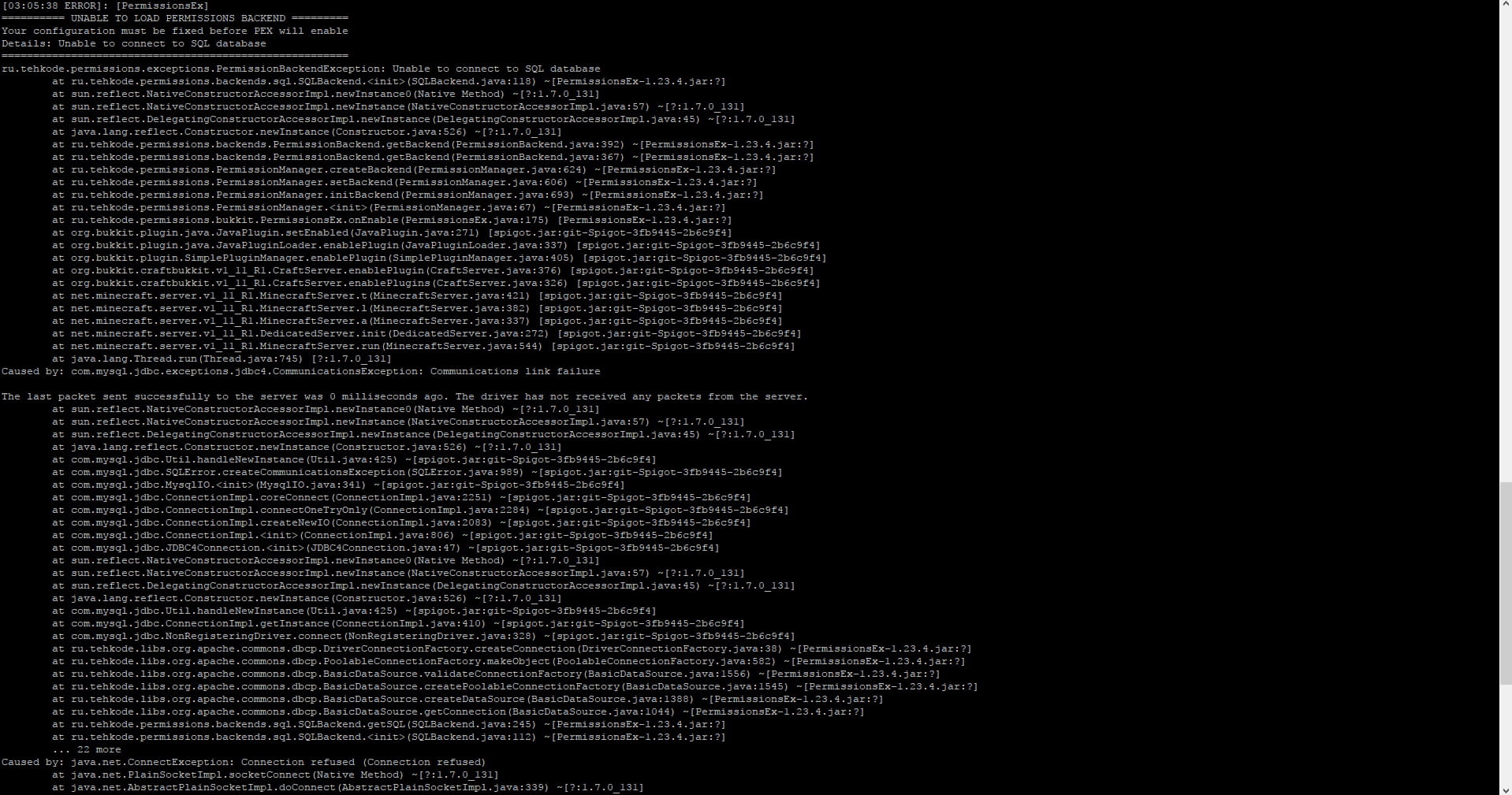

Je suis actuellement en train de monter un serveur minecraft sur une machine Debian.
Seulement, les variable 'LocalHost', 127.0.0.1 ou 0.0.0.0 ne fonctionne pas ou plutôt je n'y aie pas accès.
Par exemple, j'utilise le plugin PermissionEx pour mon système de permission (En MYSQL).
Lorsque je mets dans mon ficher de configuration le fameux 'LocalHost' ou toute les variables qui s'y rattache sa ne fonctionne pas.
Un autre exemple est Bungeecord
Lorsque dans le fichier de configuration je rajoutes un serveur et que j’utilise la variable LocalHost sa ne fonctionne pas.
Pour illustrer ceci voyons sa par schéma
Serveur a = Port 25565
Serveur b = Port 25566
Proxy(Bungeecord) = Port 25577
Lors de l'ajout du serveur 'a' dans mon fichier de configuration je mets 'localhost:25565' et 'localhost:25566' pour le serveur 'b' pour qu'il y aie une connexion. Encore une fois cela m'affiche qu'il est impossible de se connecter au serveur principal.
J'ai essayé ses commandes pour voir si quelque chose clochait mais je ne vois pas ce qui pourrait causé ceci.

Voici quelques screens

ContributeurSalut,
Puisque tu parles de serveurA et de serveurB je suppute donc que tu as 2 machines, et si forcément tu essaies de connecter tes 2 machines en ayant renseigné dans leur fichier de conf respectif que des "localhost", ça ne va pas le faire. Les machines doivent communiquer via leur IP (à défaut de leur nom et sous peine d'avoir un semblant de serveur DNS dans ton réseau), et si tu ne donnes pas leur IP en dur dans les fichiers de conf, tu n'obtiendras rien ;-(
localhost ne concerne que la machine physique sur laquelle tu te trouves.
Non les deux serveurs et le proxy sont sur la même machine.
Encore besoin d aide-
ContributeurA tout hasard…
tcp 0 0 0.0.0.0:25577 0.0.0.0:* LISTEN 3158/java
tcp 0 0 127.0.0.1:3306 0.0.0.0:* LISTEN 2294/mysqld
tcp6 0 0 :::22 :::* LISTEN 1806/sshd
tcp6 0 0 0.0.0.0:25565 :::* LISTEN 3369/java
tcp6 0 0 0.0.0.0:25566 :::* LISTEN 3352/java
Ton proxy écoute bien sur l'IPV4, par contre tes 2 autres ports n'écoutent que sur l'IPV6, c'est normal ? -
@zipe31Aucune idée j'ai lancé les serveurs et il se mette directement dans sur IPv6
