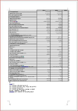

J'ai un soucis avec un fichier Word qu'une copine m'a donné. Je ne sais pas comment il a été fabriqué.
Il comporte un tableau qui est collé au début d'une des pages du texte. Or je veux écrire des trucs entre ce début de page et ce début de tableau et donc je veux le décoller du début de la page.
J'utilise Word 2016 mais j'ai l'impression que ce fichier a d'abord été fabriqué en Word 2003.
Comment faire ? Merci,

    Le positionnement et la difficulté viennent de l’habillage: le curseur dans le tableau /clic droit -> Propriétés du tableau/ habillage du texte : cocher aucun.
    Le tableau se repositionne et il suffit d’insérer un saut de page qui intègrera le paragraphe voulu au-dessus du tableau

    Essaie ceci :
    - sélectionner la première ligne
    - insérer une ligne au-dessus
    - faire OUTILS DE TABLEAU/DISPOSITION/Données/Convertir en texte

          Le tableau qui m'emm... se trouve à la deuxième page. Pas moyen d'ajouter du texte au-dessus.

              Comme tu l'as constaté, ce tableau est mal positionné, puisqu'il empiète sur la marge du haut.
              Il faut aller dans Propriétés du tableau / Tableau / Position / Verticale et remplacer
              -2,5 cm
              par 2,5 cm.
              Tu reviens en fin du paragraphe précédent, juste après "équivalents-logements)" et tu insères un saut de page.
              Avec la souris, tu te places sur le bouton en haut à gauche du tableau et tu le fais glisser vers le haut puisqu'il y a 8 lignes qui doivent se trouver après le tableau.
