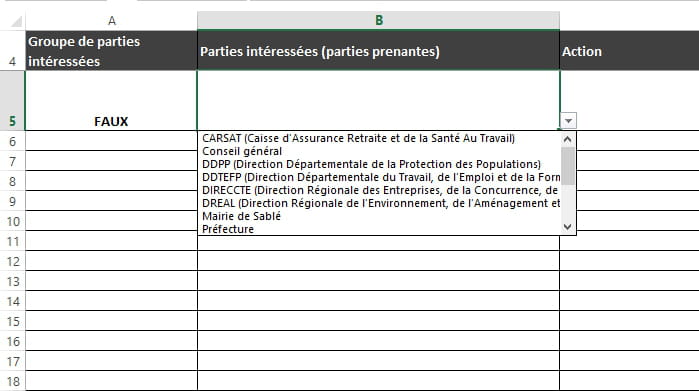

En fait pour être plus précise j'ai créé le tableau suivant avec une liste déroulante :
http://static.ccm2.net/www.commentcamarche.net/pictures/1RUCqp7FF2ZwNfrOC1ynSLMkuPEU9YPPFTGud8AvUiyovrbUcRGXnIL59sGTr2gm-tableau-liste-deroulante.png
et j'aimerais que lorsque B6=Mairie de Sablé ou CARSAT OU DREAL -->A6 se mette en jaune avec le terme"AUORITES"
Que lorsque B6=DDPP ou DDTEFP -->A6 se mette en bleu avec le terme "COLLABORATEURS"
ETC-
alors c'est un peu plus compliqué!!
en A6:
=SI(OU(NB.SI(B6;"*mairie*");NB.SI(B6;"*CARSAT*");NB.SI(B6;"*DREAL*"));"AUTORITES";SI(OU(NB.SI(B6;"*DDPP*");NB.SI(B6;"*DDTEP*"));"COLLABORATEURS";""))
attention à tous les signes*
ou alors bien plus simple:
inscrivez en ligne avec votre référence du menu déroulant ce que vous voulez obtenir en A pour chacun des libellés
par exemple, liste du menu en Y, correspondance en Z
la formule en A6:
=SIERREUR(RECHERCHEV(B6;Y:Z;2;0);"")
pour la MFC en A, par formule:
1° règle:
=A6="AUTORITES"
2° règle
=A6="COLLABORATEURS"
crdlmnt
