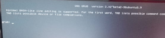

Bonjour, voici mon problème: J'ai installé un dual boot entre Windows 7 (mon OS principal) et Kubuntu il y a quelques mois, mais je n'ai récemment plus eu besoin de ce dual boot et le fait de devoir choisir quel os utilisé a chaque démarrages de mon PC m'agaçait un peu. J'ai donc supprimé la partition où se trouvait Kubuntu depuis Windows en pensant que ça résoudrait le problème mais voilà, maintenant quand je re-démarre mon ordinateur, je suis bloqué sur cette "fenêtre":
Visiblement, il essaye toujours d'interagir avec kubuntu malgré que la partition de ce dernier ait été supprimée, ce qui empêche a mon ordinateur de boot directement sur la partition Windows.
Pouvez-vous m'aider a enlever cette fenêtre, pour que je puisse démarrer mon ordinateur ? Merci d'avance, Kobalt.
ModérateurBonjour,
Pour désinstaller proprement ubuntu :
https://doc.ubuntu-fr.org/desinstallation
Pour réparer grub :
https://doc.ubuntu-fr.org/tutoriel/comment_restaurer_grub
Pour supprimer grub :
https://openclassrooms.com/courses/desinstaller-gnu-linux-et-ne-garder-que-windows
Bonne chance
