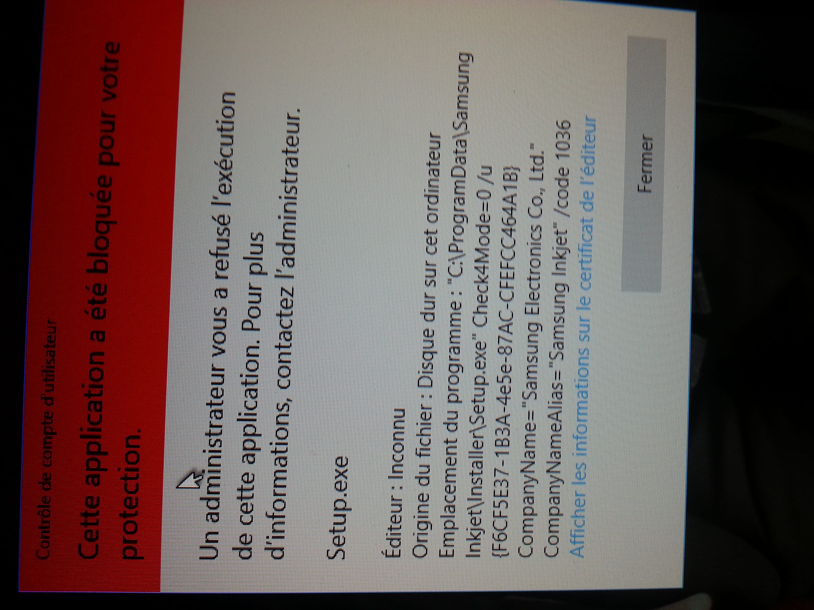

depuis quelques jours, j'essaie d'installer mon imprimante samsung mais c'est impossible. que je passe par le cd d'instal, ou par le site constructeur, un message d"erreur apparais à l'écran qui me dit:
" cette application à été bloquer pour votre protection.
un administrateur vous à refuser l'execution de cette application.
pour plus d'informations, contactez l'administrateur..
soucis, je SUIS l'administrateur ...
quelqu'un aurait une solution à me proposer ?
merci d'avance pour votre aide

    J ai testé de mon coté donc :
    > baissé l uac comme je t ai dit ne fonctionne pas .
    > desactivé signature des pilote ne fonctionne pas non plus.
    Pour l installer il faut désactivé l uac par le registre :
    Attention , ne rien toucher d autre dans le registre, que se qui est décrit.
    - Clic droit sur démarrer.
    - executer
    - tape : regedit
    - ok
    Suit ce chemin et Allez à:
    [HKEY_LOCAL_MACHINE\SOFTWARE\Microsoft\Windows\CurrentVersion\Policies\System]
    - Clic droit sur "EnableLUA" , choisi modifier:
    Remplacer la valeur "EnableLUA" en passant de "1" à "0" puis OK
    - Redémarrez
    > tu peut alors installer le pilote https://downloadcenter.samsung.com/content/DR/201211/20121121150528965/CJX-10x0_2000FW_Win8.exe
    Après l installation pense bien a retourner mettre la valeur "EnableLUA" sur "1"
