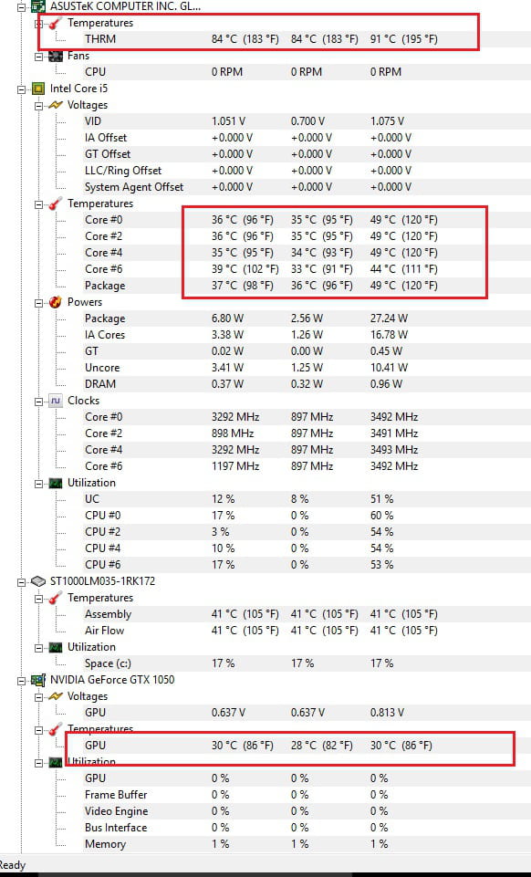

Rien de monstrueux mais dois quand même faire tourné Dragon Age inquisition au minimum sans problème le soucis que non je ram tout le temps et le pc s’éteint tout seule et avec CPUID pour voir la température de mon pc y'a quelque chose qui m'intrigue, je vous fait un screen , cela est la température du PC au repos. et j'aimerais des explication sur le THRM qui a une temperature extremement élever au repos donc en jeu il dois monté à 90/100°

      La sonde sur THRM est chaude mais aucune precision sur ce que c'est... La partie alimentation peut etre
    3. Oui voilà je ne sais pas du tout ce que sait LeTHRM je vais allez voir un spécialiste par ce que si cest un composant je vais devoir m'inquiéter
    4. Contributeur
      THRM c'est l’abréviation de thermique, donc c'est une sonde c'est tout. Mais on ne sait pas ou...
      Ça dépend mais 90C ce n'est pas extrême pour certains composants. C'est toujours compliqué de trouver l'info
