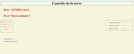

Je cherche à afficher les données d'un capteur BMP085 d'un arduino sur une page Web.
J'utilise un Serveur Web Arduino (avec un Ethernet Shield) connecté à mon ordinateur.
J'ai créé un programme pour le BMP085 qui est fonctionnel ! J'ai des résultats dans le moniteur série du logiciel Arduino.
J'arrive à afficher une page Web depuis la carte SD du shield Arduino sur mon navigateur mais je ne sais pas comment lié les 2 programmes !
Apres des recherches, j'ai cru comprendre qu'il fallait créer une fonction dans le programme arduino et un script dans le code HTML.
Il faut insérer des requêtes GET dans le script du code HTML afin de récupérer les valeurs du capteur mais je ne sais pas du tout comment le faire.
Pour résumer :
Je veux que les informations acquises par mon capteur BMP085 soit affichées sur une page Web se trouvant sur la carte SD du shield Arduino.
(Pour être plus clair : Actuellement ma page sur la carte SD est juste une interface avec des champs vides, et je veux que ces champs soient remplis par les valeurs acquises par le capteur quand j'ouvre la page sur mon navigateur)
Est-ce que quelqu'un connaissant le code Arduino et HTML à créer pourrait m'aider pour mon projet :)
Merci d'avance.

  2. SyGMaTixX254 Messages postés 77 Statut Membre 6
    Merci beaucoup de ta réponse. Le code marche et affiche bien la valeur du capteur, mais néanmoins je n'ai pas résolu le problème de la page sur la carte SD.
    Le projet complet est composé de plusieurs pages HTML stockés sur une carte SD qui affichent différentes données et qui servent d'interface de contrôle.
    Je voudrais que ce soient ces pages HTML qui affichent la valeur (comme montré dans mon message précédent).
    J'ai vu qu'il fallait insérer une fonction dans le code HTML ainsi que dans le code Arduino.
    Le tutoriel expliquant cela :
    https://startingelectronics.org/tutorials/arduino/ethernet-shield-web-server-tutorial/SD-card-AJAX-web-server/
    Je n'arrive pas à adapter cette exemple à mon projet. Je ne sais pas comment utiliser les fonctions avec mon capteur BMP085.
    Voici le code de ma page HTML:

    Je te remercie pour ton aide que tu m'as déjà apporté et pas grave si tu n'en sais pas plus, j'en demande déjà beaucoup ^^

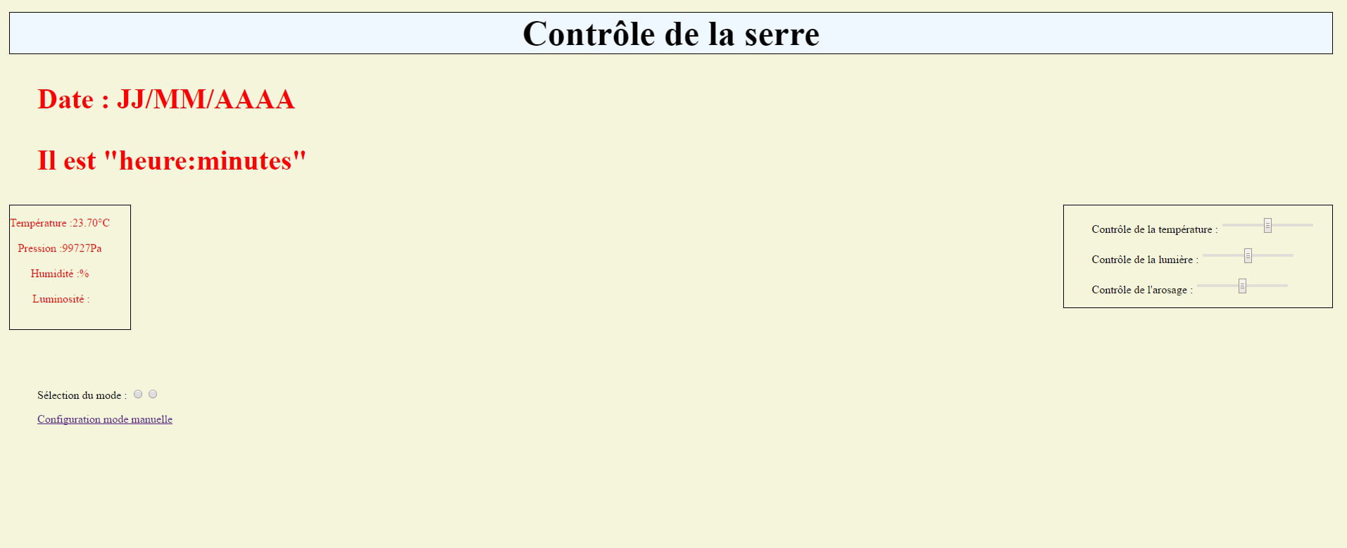

  4. SyGMaTixX254 Messages postés 77 Statut Membre 6
    J'ai suivi tes conseils et essayé d'adapter petit à petit le code du tutoriel. J'ai un peu galéré car je devais afficher plusieurs valeurs du même capteur et donc de la meme fonction du code arduino mais en magouillant un peu et en ajoutant des balises HTML (des <br />) dans le code Arduino j'ai réussi à avoir l'affichage que je voulais.
    Je voudrais juste savoir une dernière chose :
    Est-ce que tu sais comment afficher l'heure et la date de mon ordinateur sur la page Web comme tu peux le voir sur le screenshot.
    J'avais fait des recherches à ce sujet et j'avais trouvé une librarie Time.h qui se synchronise avec l'heure d'un serveur (mon PC) et j'avais commencé à écrire un bout de code mais je ne sais pas comment l'utiliser.

  6. SyGMaTixX254 Messages postés 77 Statut Membre 6
    J'arrive à créer le Serveur Web ! Ce tuto explique comme lancer le serveur mais ce n'est pas ma question.
    Je veux savoir comment afficher les données acquises par le capteur branché à l'arduino sur le page Web du serveur Arduino
    1. yg_be Messages postés 23437 Date d'inscription   Statut Contributeur Dernière intervention   1 588
      je pense que le tuto explique comment réaliser un serveur web qui affiche les données acquises par un capteur:
      Dans cet exemple, vous utiliserez votre Ethernet Shield et votre carte Arduino ou Genuino pour créer un serveur Web simple. En utilisant la bibliothèque Ethernet, votre appareil pourra répondre à une requête HTTP avec votre Ethernet Shield. Après avoir ouvert un navigateur et navigué vers l'adresse IP de votre écran Ethernet, votre Arduino répondra avec suffisamment de HTML pour qu'un navigateur affiche les valeurs d'entrée des six broches analogiques.
      n'est-ce pas ce que tu veux réaliser?
  7. yg_be Messages postés 23437 Date d'inscription   Statut Contributeur Dernière intervention   Ambassadeur 1 588
    peux-tu partager le code des 2 programmes que tu souhaites lier?
    je pense que tes recherches t'ont induit en erreur.
  8. SyGMaTixX254 Messages postés 77 Statut Membre 6
    C'est bon pour la date et l'heure :) J'essayerai peut-etre une fois d'essayer avec le TimeServer en programme Arduino mais pour l'instant ça marche et j'ai ce que je veux avec le script dans le code HTML.
    Merci encore de ton aide :D
