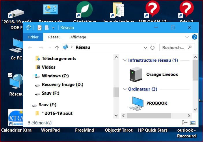

    Ainsi il existe des objets aussi différents que :
    - des fenêtres Windows
    - des fenêtres de saisie
    - des boîtes de dialogue
    - des messages d'erreur ==>
    ... et même
    - des folder memos
