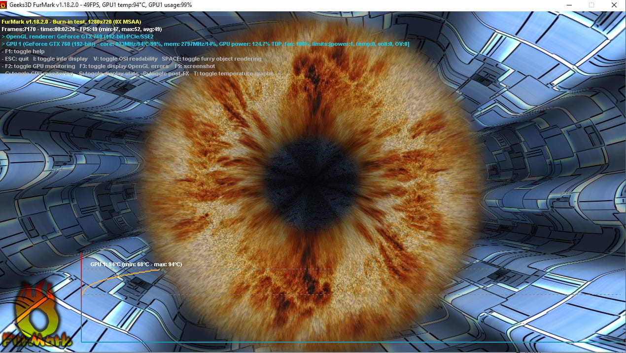

Je vous écrit car suite a un probleme de fps sur le jeux league of legends, j'ai envoyé un mail au support de riot games (je sais que ce n'est pas la question mais j'y viens).
Après une semaine de questions reponses, le support m'invite a m'envoyer un
screen d'un test sur le logiciel geeks3d, je le fais (cf screen) et il me reponds je cite "Au vu de ses résultats, je vous invite à vous rendre d'urgence chez un informaticien afin qu'il enquête sur ce problème qui pourrait mener à la destruction des composants."
Je me demande donc si le probleme est si grave...
Pouvez vous m'aider?

    Outch... 94° sur FurMark en 720 p et sans MSAA... ouais y'a comme un gros problème là...
    Change la pâte thermique de la carte graphique et surtout, vérifie que les ventilateurs tournent "rond" et qu'ils ne sont pas pris par la poussière...
