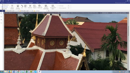

          1ère Solution:
          1)- Faire le montage de photos sur Word en "mode paysage"
          et en mettant les marges au minimum (garder pour l'instant les petites
          marges blanches restantes)
          2)- Enregistrer le fichier Word sous "Enregistrer en PDF"
          3)- Avec "PDFelement" ou un autre logiciel , ouvrir le PDF et le recadrer
          pour couper les bandes blanches

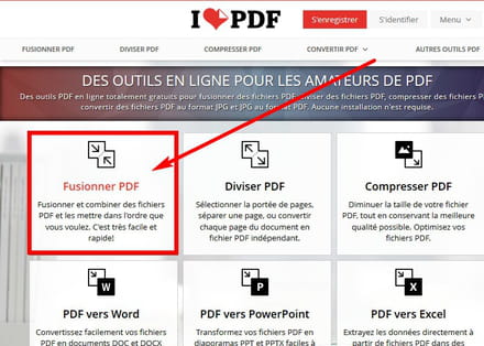

          3)- Avec un logiciel photo (Photoshop, PhotoFiltre ou autre), ouvrir
          l'image et la recadrer pour couper les bandes blanches
          4)- Avec un logiciel en ligne ou autre convertir la nouvelle image en PDF
          https://www.01net.com/services-en-ligne/ilovepdf-132455/utiliser/
          Bonne réussite et bon après-midi

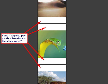

          1. Merci mais ça ne marche pas, ça laisse des marges. C'est juste ce que je veux éviter.
            Peux tu STP le faire avec le fichier WORD que j'ai mis en ligne juste pour voir si tu y arrives, Merci
            Ci dessous le fichier obtenu (qui a des marges)
            https://www.cjoint.com/c/GFhluqRGVV1
