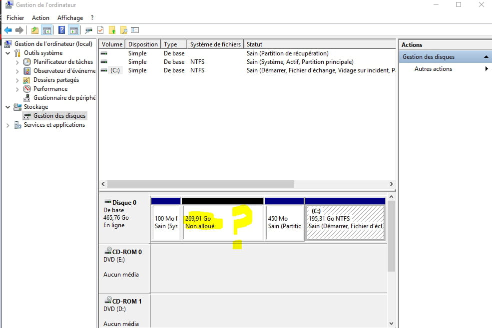

J'ai un léger souci avec mon pc.
il y a quelques temps, un ami m'as crée deux disques durs sur mon pc(je ne sais plus pourquoi) qui avait eu un problème.
Mais j'utilise seulement 1 seul (le C avec 195Go) donc aucun intérêt pour le dd D-->270Go.
Je l'ai donc supprimé pensant pouvoir le fusionner avec le C par la suite dans "gestion de l'ordinateur". Mais visiblement je peux pas fusionner, il y a juste marqué espace non alloué pour les 270Go de l'ancien dd D. Quand j'appuie sur le C, "Etendre le volume" est grisé, je peux donc pas le fusionner.
J'aimerais donc savoir s'il y avait une possibilité car je veux installer Ubuntu. Sachant que j'ai déjà essayé le logiciel "EaseUs partition Master.
Je vous remercie pour vos réponses ^^
  1. Utilisateur anonyme
    je vien de remarquer que tu pouvaus supprimer la petite partition a gauche de ta capture d'ecran
    1. lifto Messages postés 120 Statut Membre 3
      J'ai créé le nouveau volume MAIS quand je lance le setup ubuntu, je choisis le dual boot avec Windows et j'accepte la partition en 2 (équité parfaite) du nouveau volume ou choisis autre chose pour créer moi même les partitions ?

      Ok c'est simple va dans le gestionaire de disque et clique droit sur la partie noire du disque puis sur creer un volume simple et suis les etapes et au moment de l'instalatio de ubuntu tu le met sur cette partitions
      1. lifto Messages postés 120 Statut Membre 3 > Utilisateur anonyme
        Pour le nouveau volume, je change rien ? même pas la taille du volume ?
    3. lifto Messages postés 120 Statut Membre 3
      j'ai 4 possibilité :
      -dual boot avec Windows 10 --> qui crée 2 partitions d'environ 145Go,
      -autre chose --> créer soi même les partitions, j'ai essayé mais d'abord j'ai crée une partition de15Go puis quand j'ai voulu créer une autre, y avait marqué "unabled" au lieu de "free" space au départ.
      du coup je prends la première option ou la dernière ?
  3. Utilisateur anonyme
    non le volume est mis de base a la bonne taille
