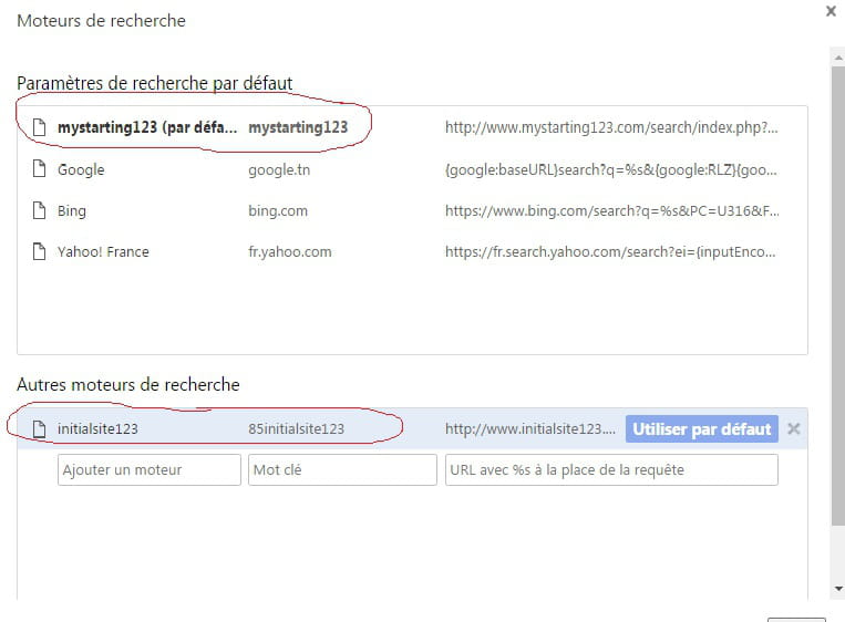

voilà... j'ai téléch. le logiciel SUPER depuis son site.. j'ai pas fait attention en l'installant et j'ai pas vu qu'il a installé une grande quantité de malware.. depuis, je ne parviens pas à m'en débarrasser...

comme vous pouvez le voir sur la capture jointe .. je ne parviens pas à me débarrasser du problème..
je ne peux pas supprimer les moteurs de recherches entourés en rouge (y a pas la croix à droite quand je fais passer le curseur de la souris dessus [à droite]).

ModérateurIl y a d'autres infections.
Vu que tu as utilisé ResetBrowser entre temps, peux-tu me refaire les rapports FRST / Addition ?-
