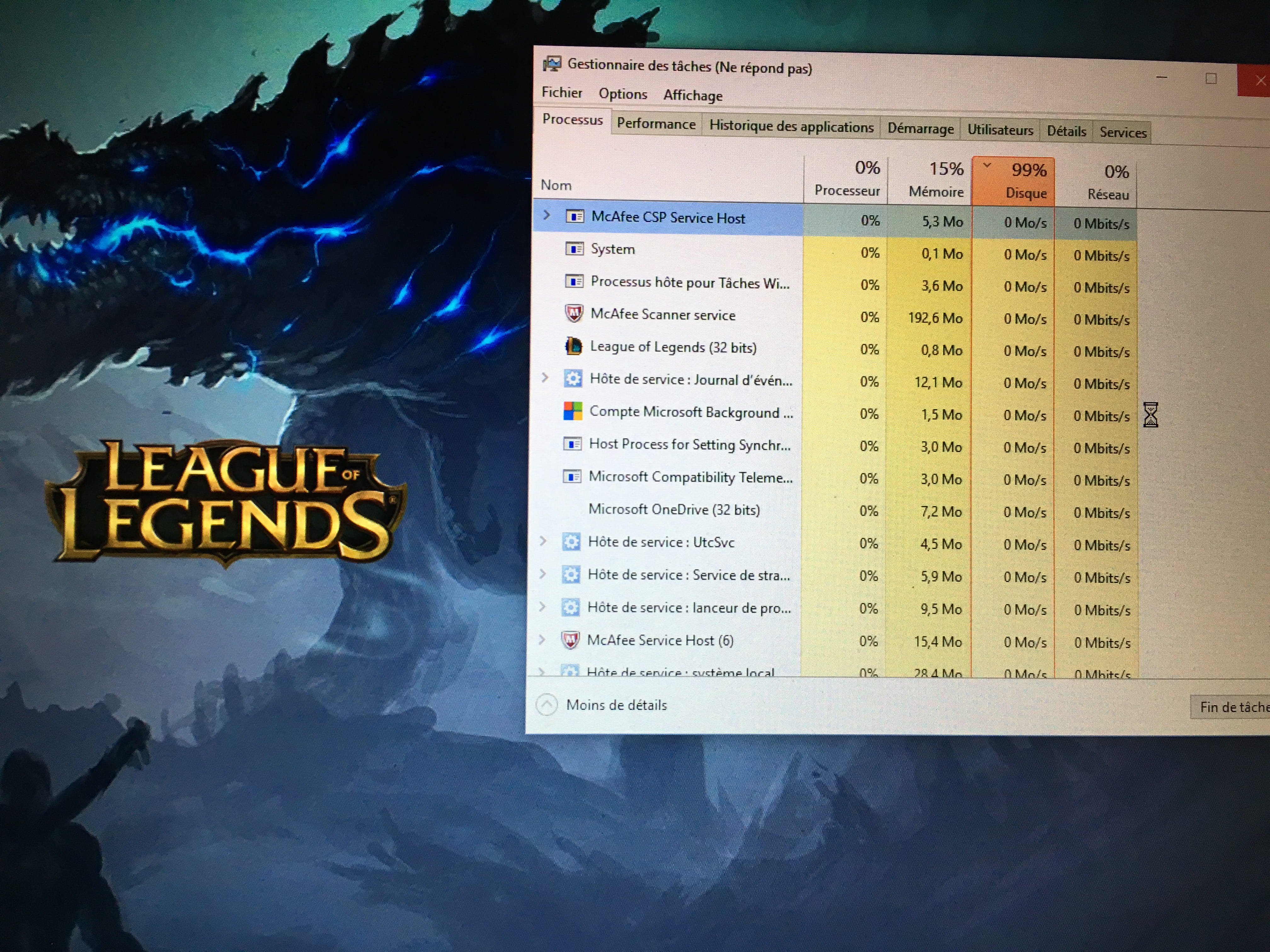

                1. Voila une image de ce qu'il se passe lorsque je lance une application un peu gourmande.
                    OK, ta photo est devenue très bien lisible, cette méthode est préférable..!
                    Par contre c'est le gestionnaire de tâches, pas le gestionnaire de disque..
                    ce gestionnaire des tâches montre les différents process qui sont en marche et qui occupe tout le temps de ton microprocesseur.
                    Les 100% indiqués, je ne vois pas à quoi ça correspond car toute la colonne en dessous est à Zéro... il doit y avoir autres choses plus bas dans le tableau, qu'on ne voit pas sur la photo..
                    Note au passage l'indication "Ne répond pas"
                    1. J'ai mis les applications dans l'ordre décroissant d'utilisation du DD (d'où la flèche vers le bas a gauche de disque) donc elle sont toutes a 0.

                    ton gestionnaire de disque est le même que le mien https://www.cjoint.com/c/GECmzWKEr00 c'est le gestionnaire de tâches qui est différent.
                    Je vois dans la colonne "Espace libre" 100%, 100%, 100%, 37%, 43%... On ne peut pas dire que ce soit un disque plein, il est plus près des 50%

                          J'ai eu 2 ordis bloqués comme ça, 1 avec le gestionnaire de tâche bloqué (ne répond pas) cause était : infection, pas de processus actif affiché en % cpu et pc très ralenti. les valeurs affichées sont parfois fausses (valeur instantannée ou valeurs pas encore reçues au moment du bloquage?). (ne répond pas) est l'indication importante pour moi sur ton image. J'ai fait désinfecter le pc en question, je connais pas assez. Tu as passé des logiciels mais sans dire ce qu'ils ont trouvé. Certains lecteurs du forum savent déceler une infection insuffisamment nettoyée avec les rapports de ces logiciels.
