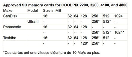

    Voila les modèles conseillés par Nikon

      @BAPILNikon, si j'en crois l'extrait au-dessus ainsi que la notice en page 97, préconise des cartes SD entre 16MB et 1024MB
      et vous voulez mettre une 32GB ( soit 32 fois plus que le max indiqué).
      Je ne suis pas certain que l'appareil soit capable de gérer une telle capacité mémoire.

      "SDHC 32 Go SanDisk" n'est pasdans le tableau donné par Baladur13.
      Ton Nikon 2200 accepte du 128MO à 1 G0 Maxi.
      Normal que ta 32 GO ne passe pas.

      Tu n'as pas du bien lire et le tableau et les réponses
      On t'indique de 128 à 1024 Mo soit, maxi 1 Go
      Ta carte 32 Go ne peut pas convenir

      et non justement, ça ne peut pas fonctionner.
      1 GO et 32 GO ce n'est pas la même chose.
