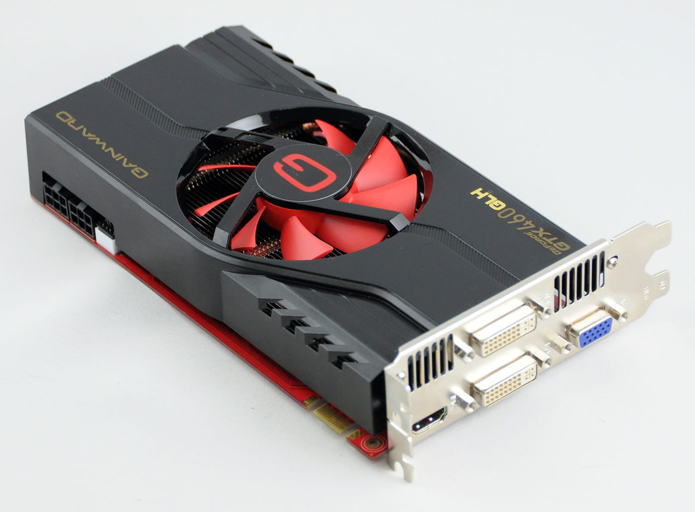

marcmarais Messages postés 24260 Statut Modérateur 4 561
as tu bien relié les 2 connecteurs PCI-E à 6 broches à ton alim ?
on les voit à gauche sur cette photo :
la GTX 460 consomme environ 160W et nécessite d'etre reliée à l'alim par ces connecteurs, sinon elle ne fonctionne pas

Je n'ai q'1 connecteur 6 pin et quand je le branche et je demarre sa démarre pas lol donc pour demarrer j'ai du ne pa connecter le connecteur 6 pin je pensais que sa allais fonctionner.pourtant le mec a qui j'ai acheter la cg il en mettait qu'un et c'était bon a mon avis mon alim est trop faible je ne sais pas voir c une combin de watt il mette 450 480 500 je ne sais pas c les quelles.

Je n'ai q'1 connecteur 6 pin et quand je le branche et je démarre sa démarre pas
c'est normal, la CG réclame 2 connecteurs PCI-E ;)
si ton alim n'en possède qu'un, tu peux essayer un adaptateur Molex --> PCI-E comme ici
si ca marche toujours pas avec les 2 connecteurs reliés à ton alim, il faudra changer ton alim, désolé...

Enfaite meme si je branche un seul pci-e a ma cg c'est mon pc qui ne demarre pas il ne se passe rien donc l'adaptateur molex ne servirait a rien non plus. Mais je vais opter pour l'alim jsp encore laquelle pas une petite parce que je compte la réutiliser sur mon prochain pc qui va etre beaucoup plus puissant que celui ci. Donc je pense prendre une 700w ou 750w
ah d'accord !
donc c'est effectivement ton alim qui est nettement insuffisante
Tu n'as pas vraiment besoin d'une alim de 750W
les modèles que je t'ai conseillé sont suffisants, car ils fournissent réellement la puissance annoncée, contrairement à ton alim actuelle qui doit meme pas fournir 300W^^

Voila tout ok alim be quiet pure power 10 600w et tout fonctionne parfaitement !
