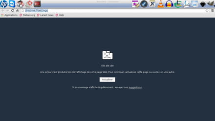

    Tout cela je l'ai fait et je le sais.
    Le problème c'est que quand je clique sur "paramètre" dans l'onglet de chromium "chrome://settings/" s'affiche et...c'est tout.
    Voir image jointe.
      - Est-ce que tu as installé chromium via
      apt-get
      - Est-ce que le problème persiste si tu crées un nouvel utilisateur, et que tu lances chrome depuis une session de ce nouvel utilisateur ?
      Si oui pour la seconde question, c'est peut être une extension ou quelque chose dans ce genre qui pose problème. Tu peux alors avec ton utilisateur actuel supprimer de ton profil les fichiers liés à chromium :
      https://askubuntu.com/questions/278890/chromium-wont-load-any-pages-including-settings-page
      Bonne chance
