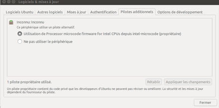

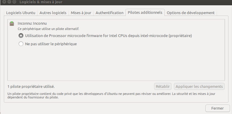

Je me demande si les pilotes du SSD sont bien pris en compte par Ubuntu. Quand je regarde dans Paramètres Système -> Logiciel & mises à jour -> Pilotes additionnels : il m'indique juste :
