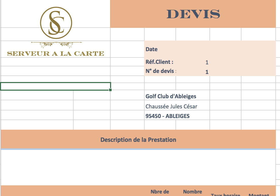

  3. julie13300 Messages postés 23 Statut Membre
    Je vous fais une capture du haut de mon modèle où il y a mon numéro de devis.
    Dans l'état actuel des choses je dois reprendre à chaque fois le dernier devis que j'ai fait pour faire fonctionner mon numéro automatique.
    Je voudrais pouvoir inclure dans le code quelque chose qui change le numéro à chaque enregistrement de devis, ainsi je reprends simplement mon modèle et pas le dernier devis fait
    j'espère que ca sera plus compréhensible :)
  4. phadeb Messages postés 91 Statut Membre 21
    C'est toujours très flou sans un exemple concret car juste avec cette capture, je n'ai toujours pas de contexte.
    Y'a t-il d'autres codes macro ?
    Comment sont disposés les devis ? Sur une seule feuille à la suite ? Sur plusieurs feuilles ?
    Si on part de l'hypothèse que vous voulez garder un modèle sans la facture mais juste avec le numéro, alors il faudra mettre un compteur quelquepart dans le classeur qui sera incrémenté à chaque nouveau devis. Il peut être mis dans la même feuille mais caché dans une cellule non affichée Z1 par exemple, ou bien en caractère blanc sur blanc dans une cellule affichée A1 par exemple.
    Si vous choisissez par exemple de le mettre dans A1, il faudra rajouter ce code :
    'incrémenter la valeur invisible
    Range("A1").Value = Range("A1").Value +1
    'copier le nouveau numéro
    Range("E5").Value = Range("A1").Value
    Sinon, une autre méthode consisterai à
    1- dupliquer la feuille du modèle
    2- renommer la nouvelle feuille avec un nom parlant "devis_en_cours"
    3- mettre le numéro du dernier devis +1 dans la cellule E5 de "devis_en_cours"

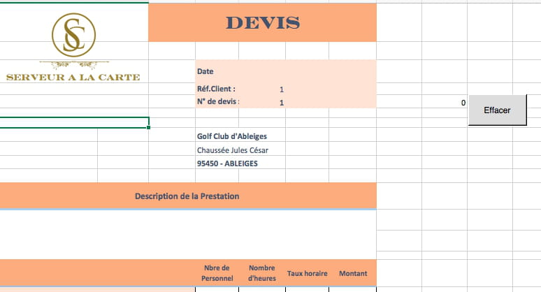

  6. julie13300 Messages postés 23 Statut Membre
    Oui j'ai déjà mis sur la même feuille un bouton qui remet tout à zéro et qui incrémente à chaque fois mon numéro de devis.
    donc exemple: j'ouvre mon modèle je fais mon devis puis je l'enregistre sous un nom différent que je mets dans un dossier. Si je veux faire un autre devis si j'ouvre à nouveau le modèle et que je clique sur le bouton ça me remet au numéro 1
    Si je veux que ca mette 2 je dois réouvrir le devis 1 appuyer sur le bouton et là j'ai le 2 qui s'affiche
    Mais je ne voudrais pas ouvrir à chaque fois le dernier devis mais uniquement mon modèle
