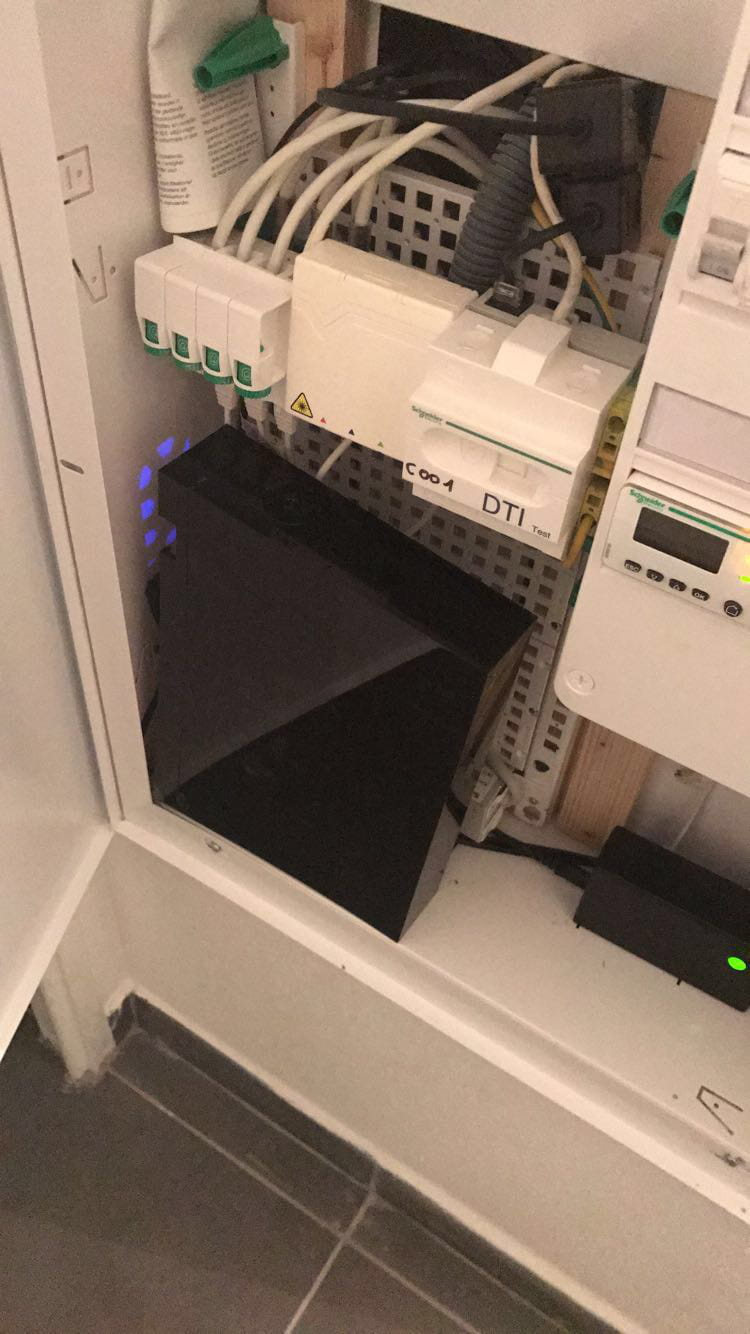

J'espere vraiment que vous allez pouvoir me venir en aidec j'ai installer ma freebox dans les nouveau compteur recent mural
Mais alors une question je fait comment pour activer les prise rj45 des chambres? J'y arrive pas, je vous montre le compteur
J'espere vraiment qu'on me vienne en aide

    Et sans être expert je dirais que ça va se passer à peu près par là :
    1. Oui je me douter que c'etait vers ici mais je branche quoi et ou? J'ai tester pas mal de choses sa marche pas :/
      1. Salut,
        déjà ça n'est pas le compteur, même Enedis, mais simplement le coffret de communication.
        Est ce que ta freebox est connectée (affiche l'heure) ou pas ?
        en fibre ou en adsl (je vois que tu as un PTO fibre et un DTI pour l'adsl).
        tu dois relier les ports ethernet de la box server aux prises de brassage indiquées par KX et relier ton PC et la box player à une prise murale.
        voici le principe:
        PS,
        on ne voit pas bien et ces 4 prises de brassage sont particulières, mais on dirait qu'il y a une pieuvre répartiteur téléphonique entre DTI et brassage, il te fut déconnecter ces prises et mettre tes RJ45 ethernet à la place.

        c'est un coffret Schneider lexcom home essential, donc lecture:
        http://download.schneider-electric.com/files?p_Doc_Ref=FRAED107861FR

        le PTO fibre ne semble pas connecté, on ne voit pas de référence de liaison dessus.

        1. Oui ma box et connecte en adsl et affiche l'heure, par contre le decodeur tv et dans le salon et marche nickel, c'est juste pour faire marcher la rj45 mural de ma chambre j'arrive pas, j'ai juste a brancher le cable au mur et relier a mon pc c'est sa? Sa devrai marcher?
          Les cable fourni dans le coffret doivent etre brancher dans les port ethernet de la free?
        2. @Nicolas830Non,
          Il faut débrancher ces câbles et relier la prise qui correspond à celle de ta chambre à un port ethernet de ta box via un cordon RJ45.
