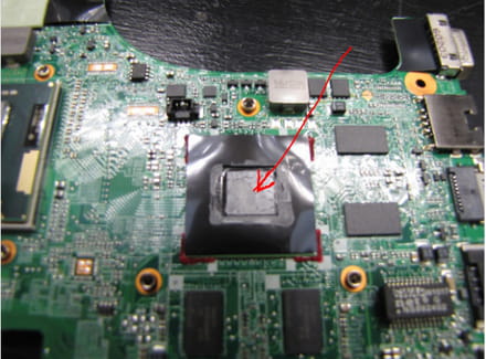

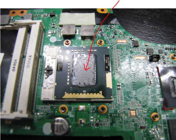

      Pour savoir si tu as bien fait les choses, lorsque tu as démonté et remplacé la pâte thermique :
      1 > As tu bien démonté le dissipateur et ventilateur ?
      2 > As tu bien nettoyé la surface du gpu et cpu mais aussi la surface du dissipateur et dégraissé avant de remettre de la pâte thermique ?
      Ici
      Et la
      3 > Quelle dose de pâte as tu mis ?
      ( grossièrement c est la taille d un grain de riz )
      4 > As tu bien nettoyé cette pièce qui se situe contre le ventilo et au bout des tubes cuivre ?
      C est pour reprendre l histoire au propre, car je connais pas ton niveau de connaissance, donc je cherche a savoir si tu l as bien fait.
