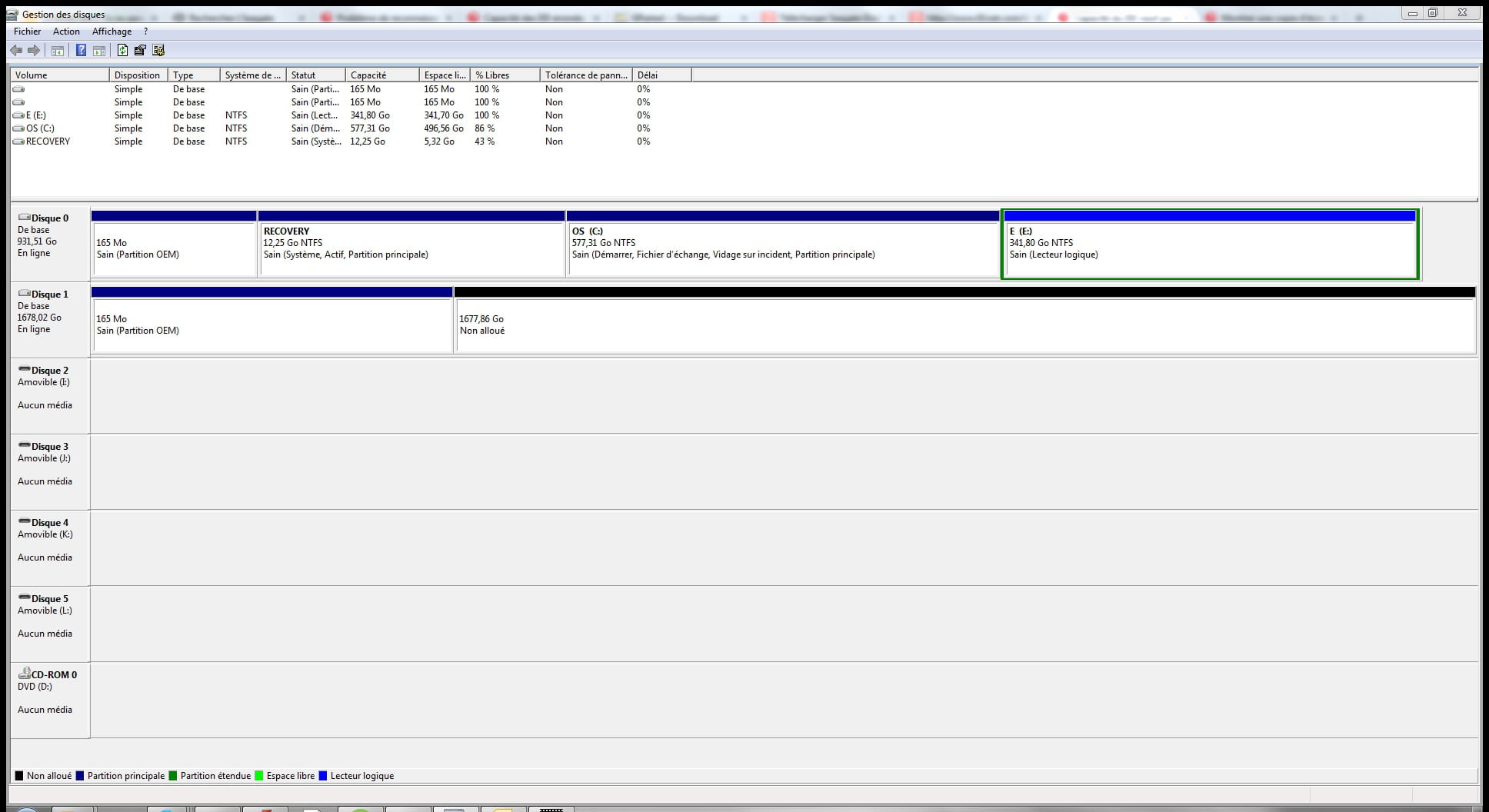

    Voici la capture demandée

      Et vous pourriez reposter une copie ecran du gestionnaire de disques , fenetre ouverte en grand ?
    4. queuedaigle Messages postés 170 Statut Membre > phil2k Messages postés 10841 Date d'inscription   Statut Contributeur Dernière intervention
    5. phil2k Messages postés 10841 Date d'inscription   Statut Contributeur Dernière intervention   2 339
      C'est quand meme bizarre .
      Et 1677.90 Go , ca ne correspond a rien , comme taille de disque..

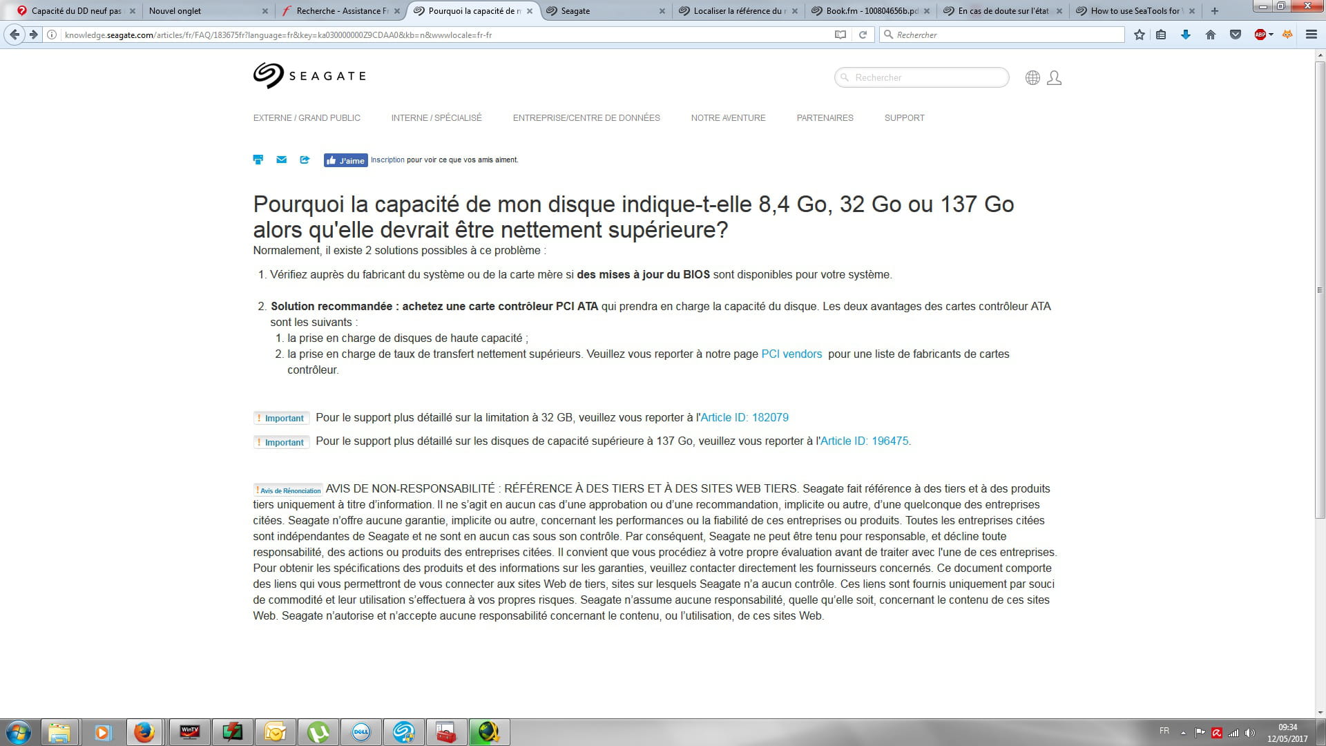

    Voici ce que j'ai trouvé sue le site SEagate qu'en pensez vous? faut il acheter cette carte? mon bios doit être à jour puisqu'il detecte mon DD correctement?
  15. queuedaigle Messages postés 170 Statut Membre

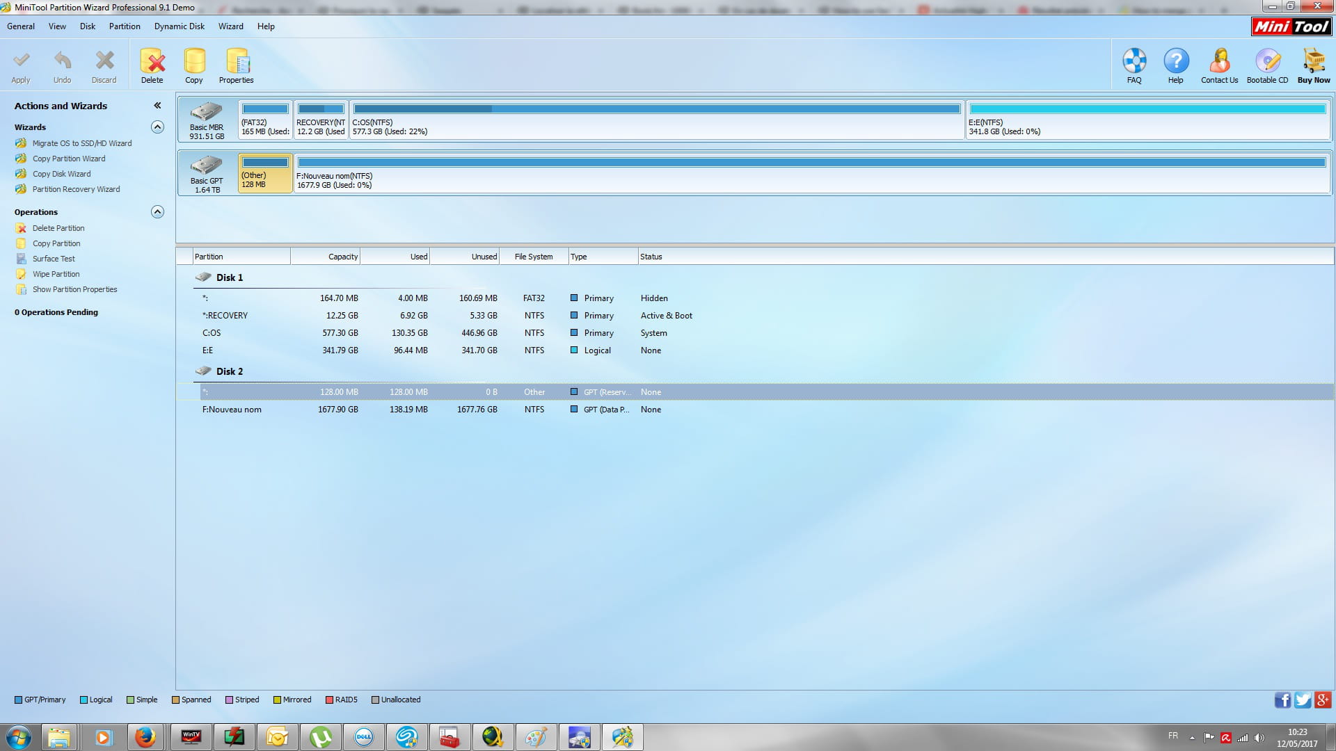

    il existe bien un espace non alloué mais qui ne correspond pas à ce qu'il me manque.

    qui peut me dire si il faut que j'installe une carte contrôleur PCI ATA comme le préconise Seagate?
