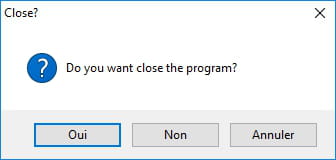

En gros je suis en train de créer un Gestionnaire Des Tâches et je veux faire un message de confirmation quand l'utilisateur clique sur le bouton pour fermer le programme :
Jusque la j'ai réussi sauf que quand je clique sur "Oui" le message se ferme et se ré-ouvre aussi-tôt, pareille pour le bouton "Annuler", quand j'appuie sur le bouton "Non", normalement il doit être cacher (et donc en arrière plan) sauf que le programme ce ferme complètement.

Private Sub Form1_FormClosing(sender As Object, e As System.Windows.Forms.FormClosingEventArgs) Handles Me.FormClosing
If MessageBox.Show("Do you want close the program?", "Close?", MessageBoxButtons.YesNoCancel, MessageBoxIcon.Question) = DialogResult.No Then
e.Cancel = True
Fade(250, "Hide")
NotifyIcon1.BalloonTipIcon = ToolTipIcon.Info ' Icône information de Windows.
NotifyIcon1.BalloonTipTitle = "TaskManager" ' Titre du message.
NotifyIcon1.BalloonTipText = "The task manager does not stop, it is still running" ' Corps du message.
Me.NotifyIcon1.ShowBalloonTip(0)
ElseIf DialogResult.Yes Then
Close()
ElseIf DialogResult.Cancel Then
e.Cancel = True
End If
End Sub
Dim askquit As MsgBoxResult
askquit = MsgBox("Do you want close the program?", MsgBoxStyle.YesNoCancel)
If askquit = MsgBoxResult.No Then
e.Cancel = True
Fade(250, "Hide")
ElseIf askquit = MsgBoxResult.Yes Then
ElseIf askquit = MsgBoxResult.Cancel Then
e.Cancel = True
Else
MessageBox.Show("Error!", "Error!", MessageBoxButtons.OK, MessageBoxIcon.Error)
End If
End Sub
