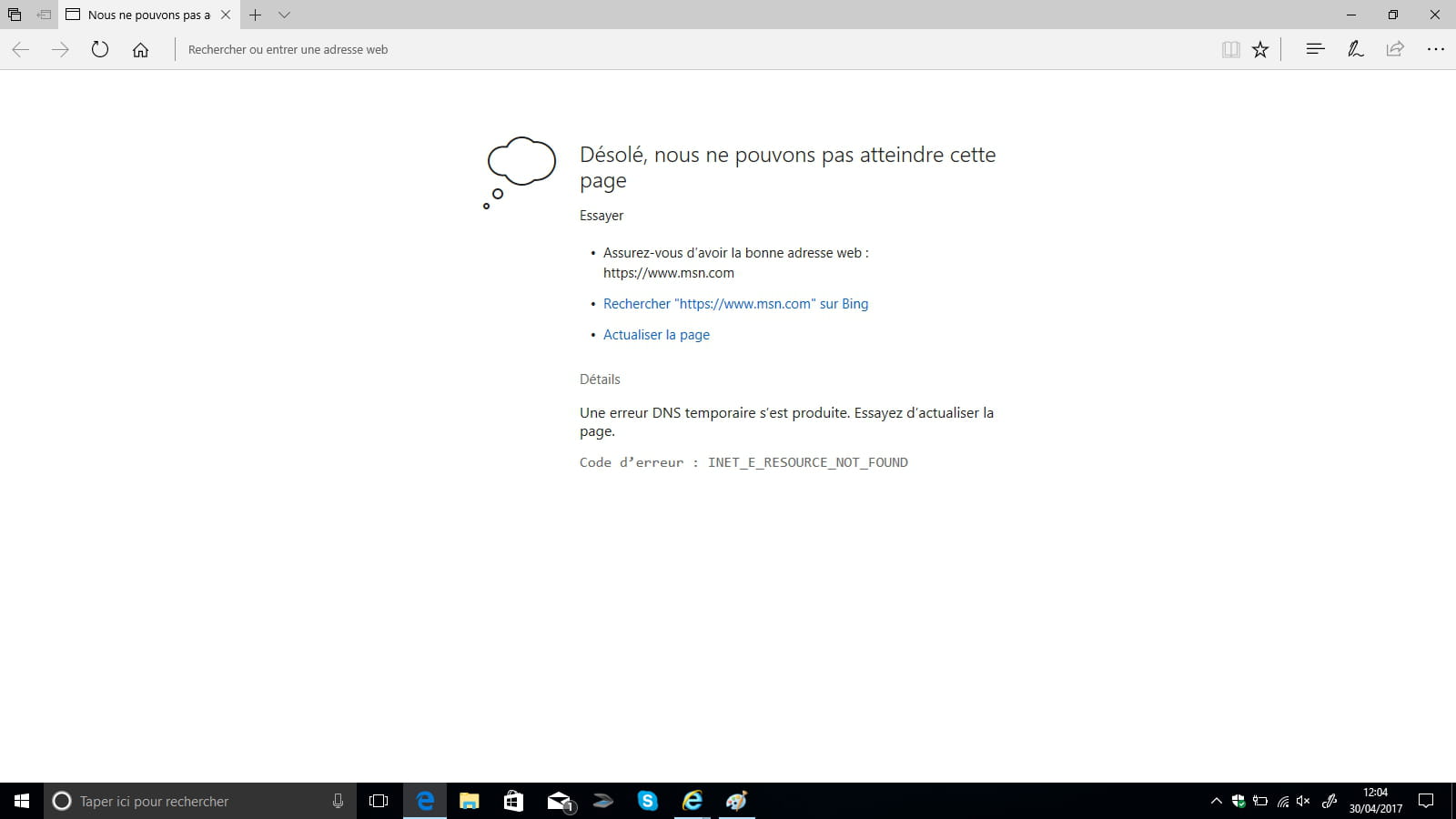

je ne peux plus exécuter Microsoft edge sous peine d'avoir le message suivant :

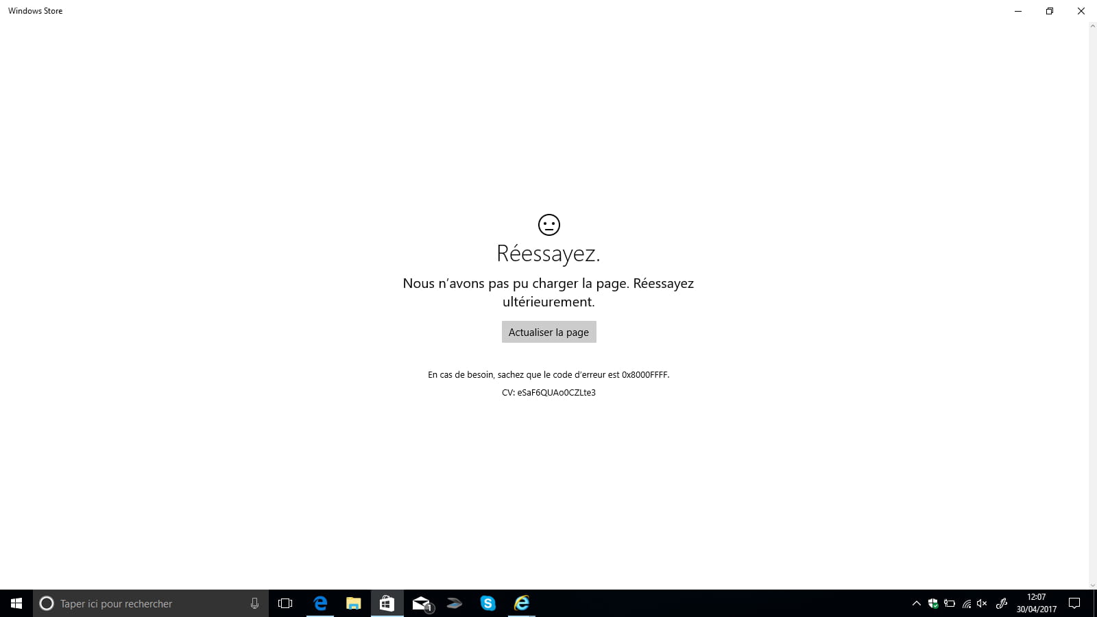

Ni le Windows Store sous peine d'avoir le message suivant :

    Apparemment ta connexion internet ne fonctionne pas.
    Tu te connectes comment ?
    Pour tes problèmes réseaux, télécharge MinitoolBox depuis un autre ordinateur et copie le sur une clef USB.
    Coche "Select All" puis clique "Go".
    Un rapport va être généré, copie le sur ta clef USB.
    Depuis un ordinateur où internet fonctionne, envoie le rapport sur http://pjjoint.malekal.com/
    Un lien pjjoint qui pointe sur le rapport va t'être donné, donne ce lien ici en réponse dans un message.
    1. j'ai internet le pc que j'utilise est celui ou il y a le pb et je suis contraint d'utiliser internet explorer qui fonctionne tres bien (le pb est que sur edge et Windows store)
    2. Modérateur
      @capthorok, fais l'analyse Minitoolbox,
      surement la chaîne winsock qui est endommagée.
  2. Modérateur
    Désinstalle
    Java et Malwarebytes
    vois ce que cela donne.
    1. fait sans aucun résultat
      faut-il redémarrer l'ordinateur ???
    2. @capthorj'ai redémarrer rien n'a changé...
    3. Modérateur
      @capthoret si tu désinstalles Hamachi ?
      et si tu créés une nouvelle session utilisateur Windows ?
  3. Modérateur
    voir : https://www.tenforums.com/browsers-email/81736-creators-update-broke-edge-3.html?s=8971a4f9f5395f3384a168ccce21dced
    As provided by Microsoft the issue can be worked around in two ways until they release a fix:
    Type about:flags in the address bar. Scroll down to the Networking section (near the bottom) and uncheck Enable TCP Fast Open, then restart the browser
    Sur Edge, dans la barre d'adresse tape : about:flags
    Descends dans la section réseau,
    doit y avoir une option du style activer TCP Fast.
    Décoche la et redémarre Edge.

    1. ne change rien
