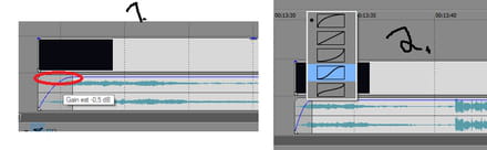

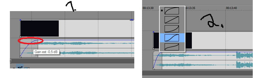

J' utilise SonyVegas pour faire mes montages vidéos de YouTube. Bref, j' ai un soucis, récemment j' ai changer la courbe... (voir image)
En faite au début (a la base), j' avais la courbe "1",
Et maintenant sur La bande sont j' ai la courbe "2", et en faite j' aimerais avoir la courbe '1' sur le son
Est-ce que ca était clair ?
Désoler si ce ne l' est pas
Sur ce bonne journée/soirée !

    1. XTReMxLogik Messages postés 19 Statut Membre
      Bonjour, non...
      Je m' excuse mais je me suis mal exprimer.
      En faite, vous voyez la courbe 1, je voudrais le même style MAIS sur le son...
      (je sais comment on fait pour separer les deux)
      Merci,
      Bonne soirée
  2. bouvine Messages postés 261 Statut Membre 228
    D'accord, je pense que cette fois j'ai bien compris.
    Là où tu as ton fondu, tu mets ta souris dans le haut, à cet endroit représenté en rouge sur l'image puis, ta souris devrait devenir une "main", tu cliques droit et tu a le choix entre 5 types de courbes :
    Je n'arrive pas à prendre une capture avec ma souris, mais en gros, il faut que la souris se change en "main" et quand c'est la main, tu peux clic droit pour avoir accès aux 5 courbes.
      Hey,
      Je te remercie c' etait ca...maitenant que je sais c' est bcp plus simple :D
      Bonne journée et merci !!
