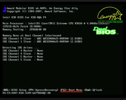

  2. re
    éteins ton pc ou simplement redémarrer
    dès qu'il redémarre, tu vas avoir une page comme celle-ci
    mais qui va très vite
    repère la commande d'accès au bios
    dans mon exemple tu lis <del>bios setup
    del = la touche suppr
    pour toi ça peut être une touche fxx..f8,f7?
    ou ctrl ou une combinaison de touches (plus rare)
    une fois cette commande repérée, redemarre à nouveau puis tapotes la touche demandée en continu (sans laisser enfoncée) jusqu'à ce que la page d'accueil du bios aparaisse
