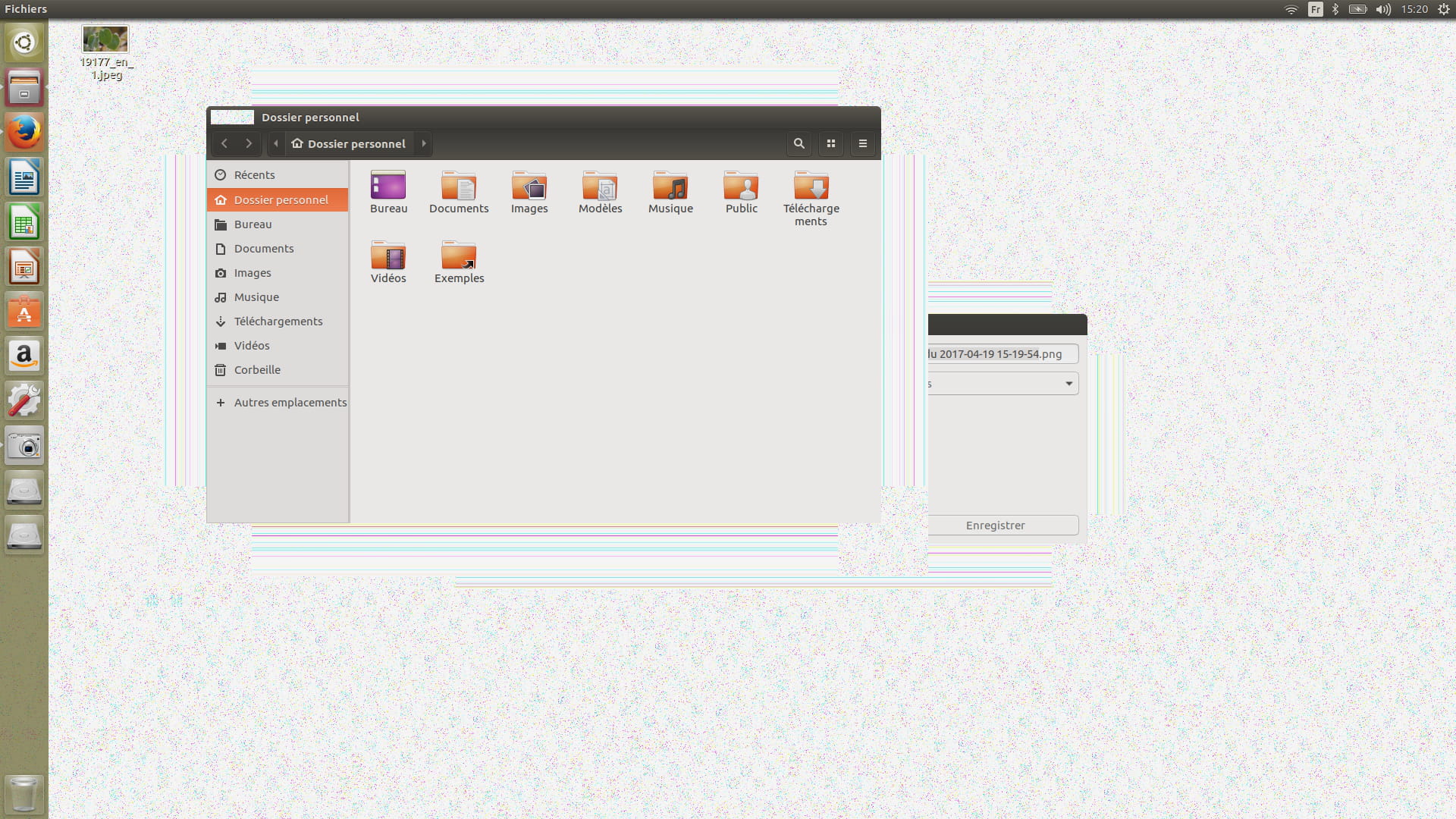

    et bien j'ai installer le pilote de la carte graphique et on ma demander de désactivé le boot secure mode. Ce que j'ai fait et cela marche . sauf que une fois l'appareil mis en veille, lorsque je retourne dessus il y a un bug graphique :
    est-ce grave de désactiver cette option ? comment enlever ce bug graphique ?
    ma carte graphique est une nvidia gtx 960m
    Il suffit que je ferme la session et que je la rouvre pour que le bug disparaisse
