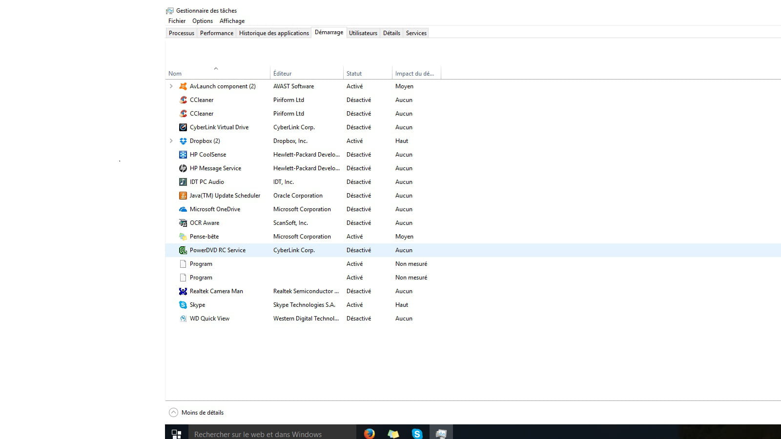

    clique droit dans la barre des tâches et choisi "gestionnaire des tâches"
    dans la fenêtre qui s'ouvre, clique sur le 4ème bouton "démarrage"
    regarde les programmes activés au démarrage
    si tu peux, poste 1 capture d'écran dans ta prochaine réponse

        tu ne fais pas les MAJ sur ton pc, tu as encore la version 1511, et il vient juste de sortir la 1703
        si tu avais fait les MAJ au préalable,tu aurais la 1607 (MAJ anniversaire)
