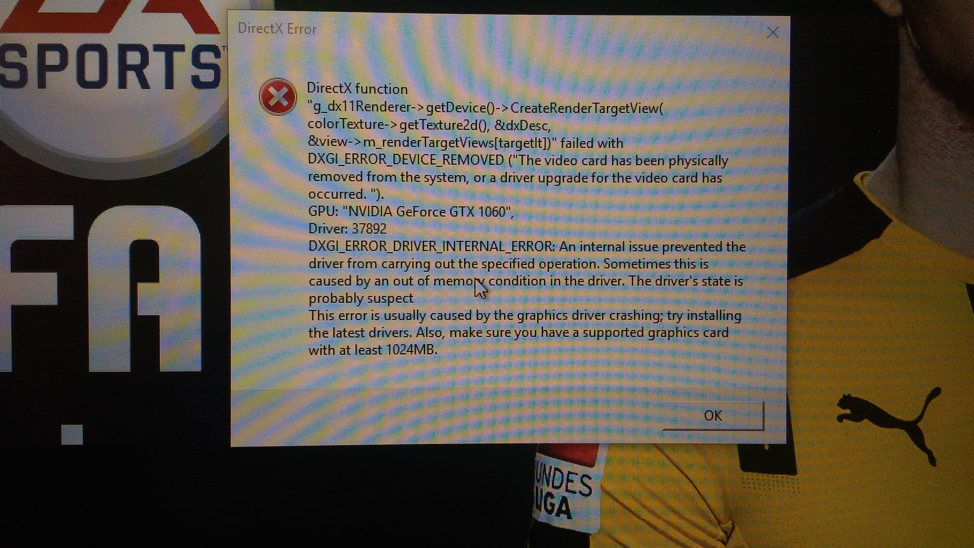

Je possède un Intel Core i7 avec 8 Go de RAM et une Nvidia GTX 1060 6 Go comme carte graphique.
Depuis peu, j'ai un gros souci quand je joue à un jeu (ici FIFA 17) et un message d'erreur s'affiche (cf image).
J'ai réinstallé la dernière version de la carte graphique mais rien n'y fait (d'ailleurs, la toute dernière version ne fonctionne pas sur mon ordinateur, j'ai un message du type "Ce pilote graphique n'a pas trouvé de matériel graphique comptatible").
Si quelqu'un a une solution, je suis vraiment preneur... mon ordi n'a que 5 mois...
Merci beaucoup d'avance.

    sur ta capture d'écran, il y a 1 message d'erreur pour cette version du pilote...
    tu as installé cette version du pilote?
    1. Oui justement, c'est le 378.92 qui est installé chez moi d'où le fait que je ne comprenne pas pourquoi ce message apparaît.

    1. Yep, elle me semble fonctionner car le jeu se lance correctement avec une qualité très bonne mais c'est quand je commence à jouer (au bout de 3 minutes) que le jeu crash sans arrêt avec le fameux message...
