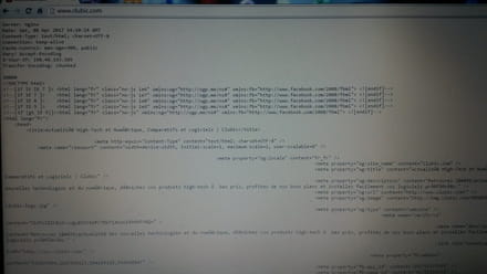

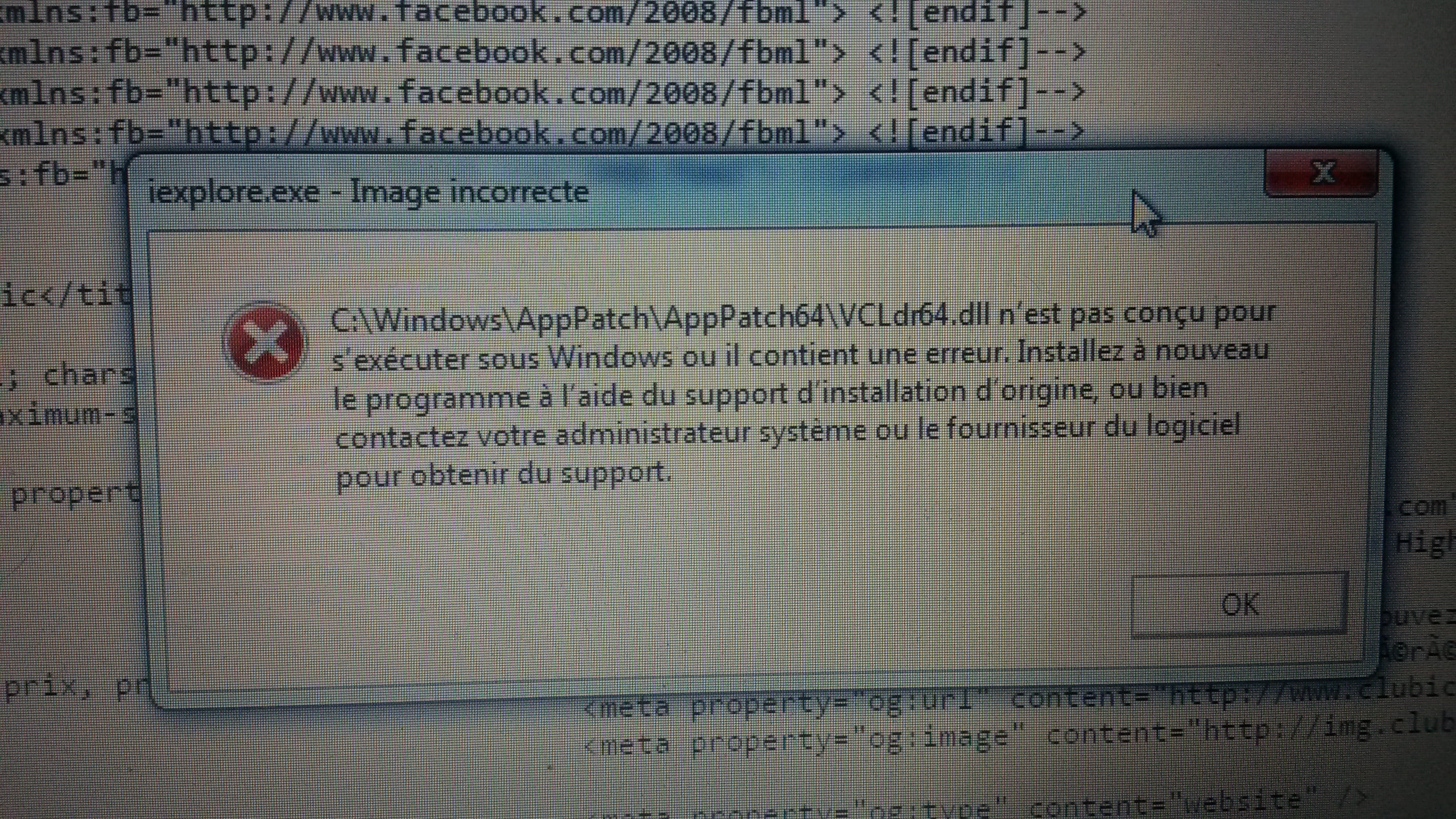

Bonjour, j'ai recemment eu ce probleme concernant ma navigation certains site web ne veulent pas afficher la page que je veut atteindre. Tel que clubic.com, commentcamarche.net,certaines recherches me donnent pas acces aux sites que je veut entrer. Bref quand je clique sur les liens 3/4 du temps je tombe sur une page de code du site web....(ils ont tous ce trouble)
Ce que j'ai fais jusqu'à présent:
Ccleaner, spybot search and destroy, awcleaner en mode sans echec. J'ai effectivement trouver un virus que j'ai pris en telechargeant sur internet mais c'était en russe donc je nai aucune idée c'était quoi J'ai réussi à l'enlever les extensions trouvé étaient dans mes h_local donc pas bon signe j'imagine.
En même temps j'ai eu une erreur seulement avec internet explorer cette fois ci "c:\windows\apppatch\apppatch64\vcldr64.dll nest pas concu pour sexecuter sous windows ou il contient une erreur....."
Merci d'avance, Philippe
