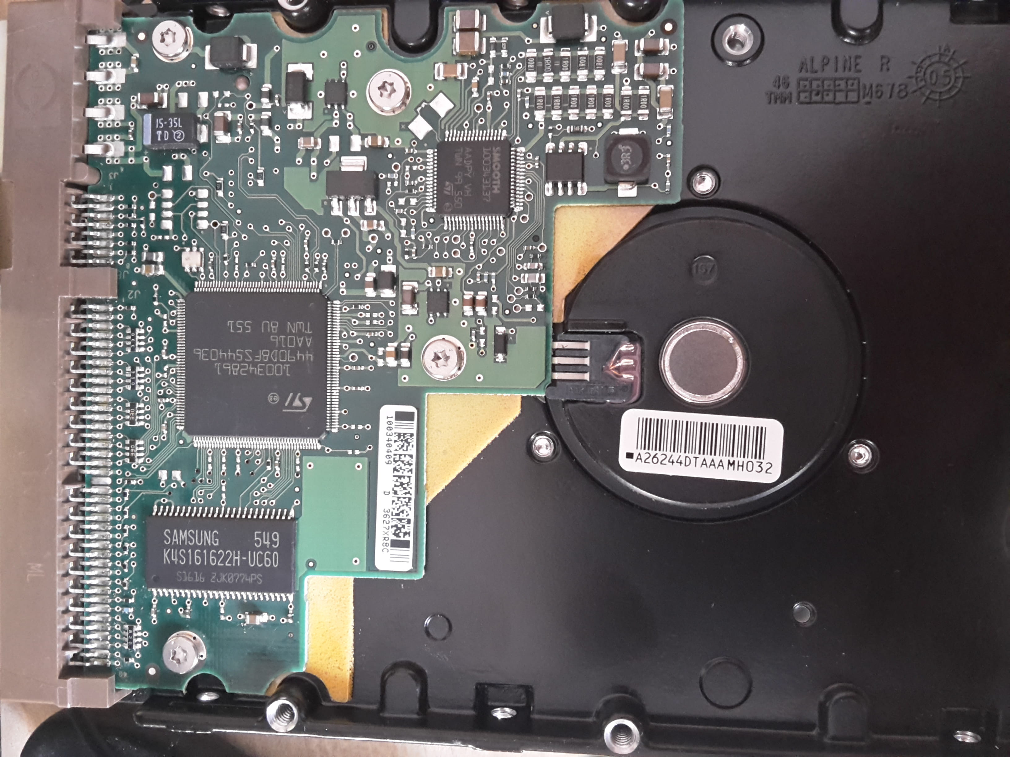

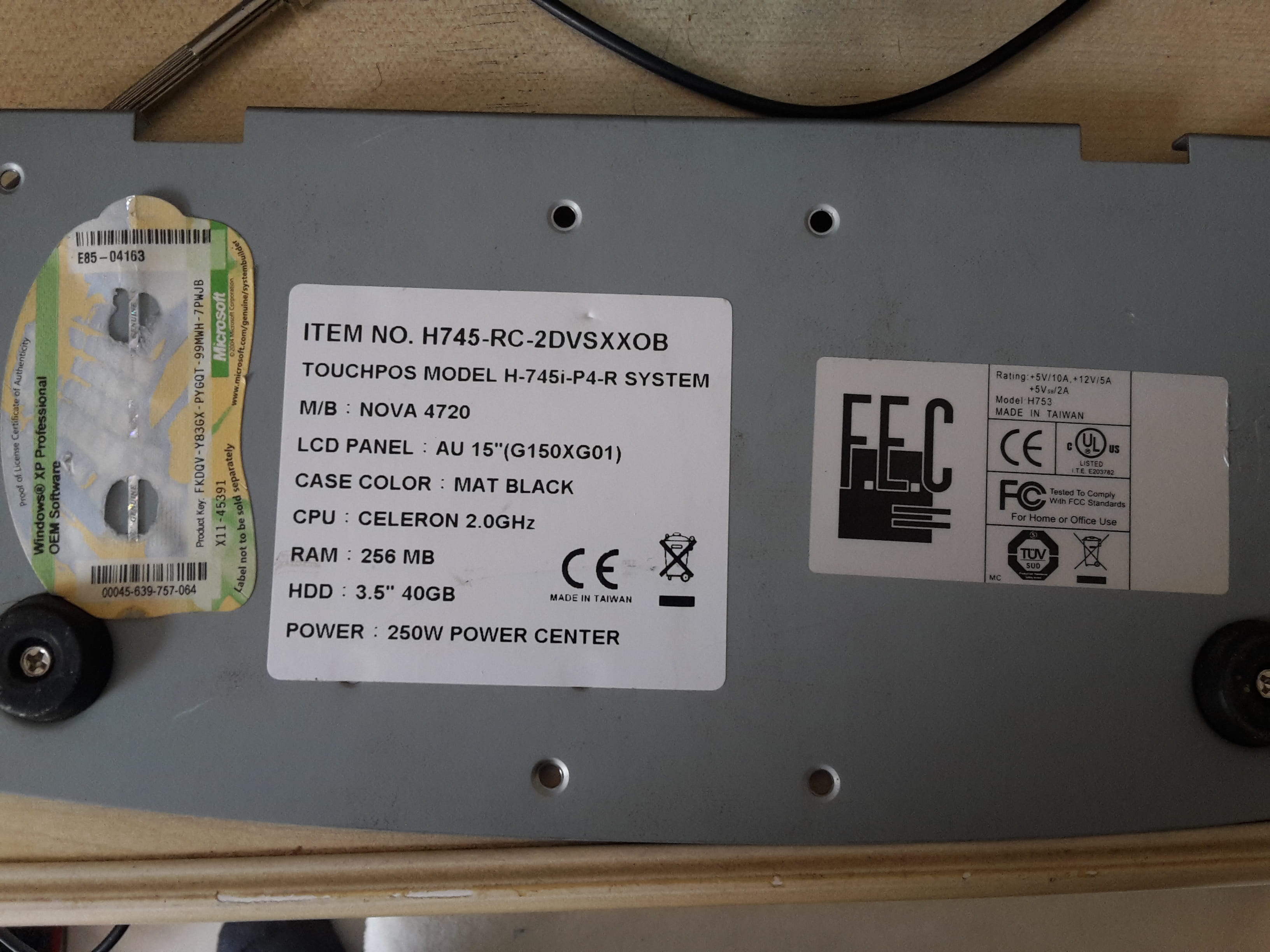

J'ai démonté la machine et j'ai trouvé un disque dur à l'intérieur mais je ne sais pas où sont sensé se trouver les barrettes de mémoires RAM. J'ai mis les photos du disque dur et des détails techniques de la machine ci-dessous, normalement les photos sont bonnes mais n'hésitez pas à me demander des précisions si ce n'est pas lisible..

La RAM est soudée au disque dur, est il possible d'en ajouter malgré tout ?

ModérateurSalut, c'est du matériel d'entrée de gamme de près de 15 ans d'age. Je chercherais pas à mettre W10 là dessus, d'autant que ça m'étonnerais que tu puisses mettre plus d'1 Go au total s'il était possible d'en ajouter.
