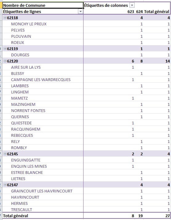

J'ai un petit soucis pour un travail sous Excel 2010. J'ai un tableau de 3 colonnes : Code Postal - Ville - Caisse.
Certains CP peuvent se trouver dans 2 caisses et je voudrais extraire les CP et villes qui se trouvent dans cette situation.
J'ai fait un tableau croisé dynamique qui permet d'avoir les villes qui ont le même CP et également de voir les CP qui sont dans 2 caisses (je mets un exemple en .jpg) on voit que les CP 62120 et 62145 ont des villes dans les 2 caisses.
Il faudrait que seulement ces 2 CP avec les villes apparaissent. J'ai minimisé les données à titre d'exemple, normalement il y a plus de 1.000 lignes.
Si quelqu'un a une idée ça me dépannerait :)

Une proposition simple avec masquage des lignes indésirables du TCD
https://www.cjoint.com/c/GDdeCCxGp7w
A adapter à votre fichier
Cdlt -
