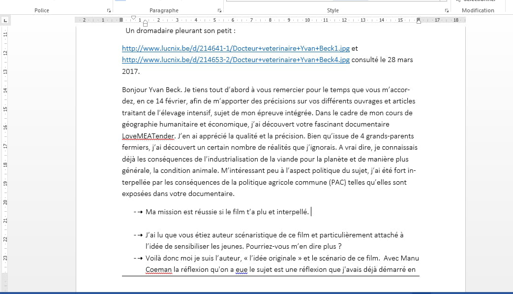

Je perds espoir de finir mon travail de fin d'étude sur Word Professionnel Plus 2013, j'ai vraiment besoin d'aide. Mon système d'exploitation est de 64 bits, Windows 2010 Familiy. Donc pour illustrer les 3 gros problèmes :
1) J'ai affiché la règle pour savoir s'il y avait bien un retrait de première ligne "standard" --> !!! A ce propos doit-il être à 1, 25 ou 1,5 cm? !!! et oui comme vous le voyez, pourtant quand je pousse sur TAB mon curseur descend des pages plus bas! Pourtant d'autres retraits se font aléatoirement quand je rassemble plusieurs textes de mes différentes versions.
2) Qu'est-ce que cette fine barre noire en dessous du texte, impossible à effacer? Sur une autre page, il y en a même 2 juxtaposée, la première prend toute la largeur du texte et la deuxième, juste en dessous, la moitié!
3) Sur OO, on ne sait pas insérer de note de bas de page sur les légendes, on m'avait informé que sur WORD bien. Pourtant la note de bas de page est aussi désactivée ici quand j'écris ma légende! Comment faire alors une légende avec bas de page (plutôt serrée, pas avec un espace comme ce serait avec du texte)

Pour ta question 2) concernant la barre noire
Pour la supprimer:
Sélectionner tout le texte CTRL+A
puis dans Accueil > Rubrique Paragraphe> Onglet en bas à droite
> Choisir aucune bordure
Bonne journée-
Bonjour, un tout grand merci pour cette réponse. Seulement si cela fonctionne avec les barres de la largeur des marges, les plus petites barres restent, elles, impossible à enlever et pas de bordure détectée au-dessus (file:///C:/Users/Florine/Downloads/bordure.webp)
Merci d'avance ! Et concernant le retrait de 1ère ligne, vous ne connaissez pas la "valeur standard en cm"? J'aimerais un retrait de 1ère ligne à chaque paragraphe mais en poussant sur la touche TAB tout le doc Word est bouleversé et le curseur se déplace quelques pages en-dessous.

Je ne parle pas des marges mais uniquement des retraits de premières lignes ;). je les demande dans "paragraphe" et pourtant en poussant sur la touche TAB, impossible de les appliquer.
Sauriez vous ouvrir la photo convertie qui contient elle toujours une barre en fin de page (moins longue?

ContributeurBonjour.
Tu nous exposes de graves anomalies : les pages qui descendent avec la touche TAB, les notes de bas de page inaccessibles ...
Cela veut dire que soit ta version de Word est abimée (tu le sauras en allant lire ton fichier sur un autre ordinateur), soit ton document a été trop maltraité avec des insertions, des fusions de fichier de formats différents, etc (auquel cas il faudrait quasiment reprendre toute la mise en forme et toute la mise en page).
J'arrive bien à lire l'image mise dans ton post mais la barre n'est pas "moins
longue". Elle a la largeur totale du texte. Elle s'aligne sur le mot "exposées"
et pas que seulement sur le dernier paragraphe.
Pour tes problèmes leur accumulation donne raison à Raymond PENTIER
et réinstaller Word ne peut que remettre de l'ordre dans ta mise en page.
Bon courage-
