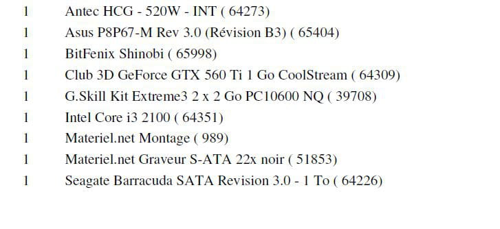

Gééééenial ca a marché j'ai internet merci.
il me reste les 3 autres voici les identifications

ModérateurPour le Contrôleur de Bus USB, essaie celui-ci --> ASMedia
Pour les Contrôleur de bus SM et Contrôleur PCI de communication simplifié:
As-tu essayé les pilotes Chipset et MEI comme proposé ?
Nickel tout ok.
